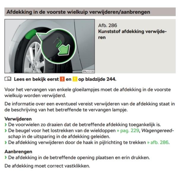

Als ik videos van de F3 en de handleiding bekijk, dan lijkt er relatief makkelijk (meer) ruimte te maken te zijn om bij de opening te komen? De handleiding heeft het ook over het gebruik van een luikje in de wielkuip voor extra ruimte.
Persoonlijk zou ik liever een betere LED (met langere levensduur) installeren met iets meer moeite, dan een mindere met minder moeite. Onder het motto 'Beter in één keer goed'.
SuperSjors
Ja maar dan toch red je de bocht niet met een ledunit die uitsteekt. Kan me herinneren dat bobracing wel dat soort units heeft, maar daarvoor de hele bumper er af moest halen.
