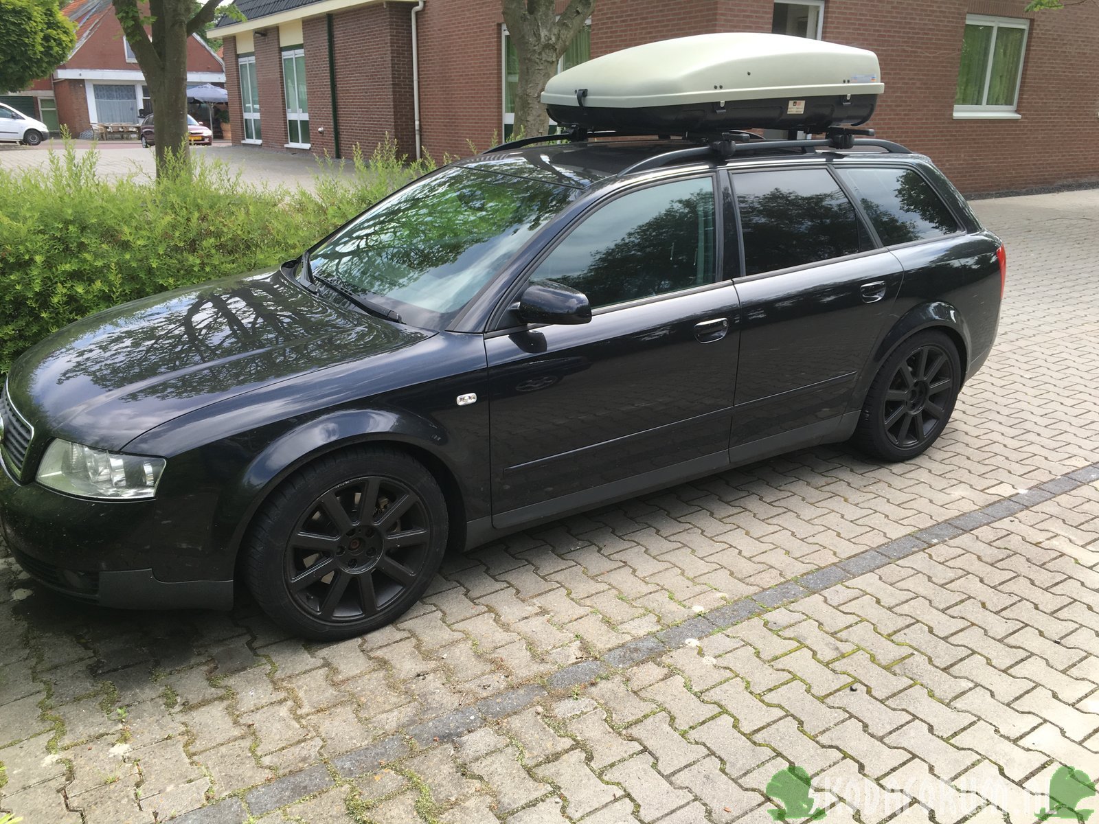

Ik ga vrijdag op vakantie met een dakkoffer. Merk en type weet ik zo niet. Zal m vanavond ff opmeten en een foto plaatsen als ie er op zit. Het is een vrij brede waardoor die wat korter is dan een ski-box.
-update:
Merk is Auto-boxx
1m40 lang
0m90 breed
0m30 hoog
Ongeveer 350 liter inhoud
Hier op mn vorige auto:
