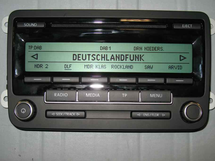

Weet iemand hoe je de Swing radio uit de Octavia kan halen? We zouden de draad van onze draagbare GPS willen wegwerken.
Rolle
Is ergens al wel gepasseerd (weet enkel niet meer of dit voor Swing of andere radio was) maar ik ga ervan uit dat dit voor alle skoda radio's ongeveer hetzelfde is.
Je kan op de 4 uiterste hoeken van de radio met een kleine platte schroevendraaier de afdekkapjes eruit prutsen en dan met een torx de schroefjes eruit draaien, beetje wrikken en dan zou hij eruit moeten komen (zelfde als de columbussen waardoor deze bij onze nederlandse vrienden bij de vleet gestolen worden jammer genoeg)
Gieliovd
Zoals Rolle zei. Edit: en LenK dus ook haha.
Eerst zal het afwerklijstje of een deel van je dashboard eraf moeten om bij de schroeven te komen. Zie zijkanten (hoeken) op dit plaatje.
LenK
Bij de oudere apparaten zitten de schroeven binnen het frame. Je kunt op de hoeken van het apparaat een stukje plastic eruit wippen en daaronder zitten de schroeven.
Met de link die ik heb gegeven zie je zo'n app vervangen worden door een nieuwere die de schroeven buiten het frame hebben en dan moet de omlijsten er dus uit om bij de schroeven te komen.
