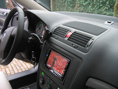

Klopt, dat was ik. Ik heb RockFord Fosgates voorin en de standaard speakers achterin, uiteraard aangevuld met een subwoofer (RF 12"). Die voorspeakers zijn super maar ook aan de prijs (500 euro). In het opbergvakje zit nu een Alpine centerspeaker. Dit alles in combinatie met de Kenwood DDX8027 (super DSP-unit met DD/DTS) klinkt het geheel fantastisch. Het maakt bij mij geen **** uit waar de speakers zich bevinden in het interieur: met de DSP-unit van de DDX8027 plaats je ze virtueel exact waar je ze wilt hebben...
Speakers in de hoedenplank is niks: koop een subwoofer met kast.
Meer pics?:
http://static.flickr.com/39/101739456_f54263fa54_b.jpg
http://static.flickr.com/28/101737585_f9bdd14f35_b.jpg
http://static.flickr.com/29/101738919_62716d5e37_b.jpg
