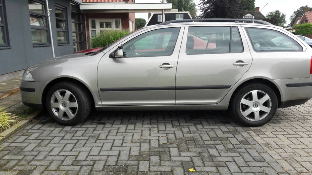

Hulpveren geplaatst onder de Octa
Michel-nl
Ik had heel vaak last van een schrapende trekhaak op drempels. En wanneer er mensen achterin zaten nog meer. Dus toch maar de knoop door gehakt en hulpveren laten plaatsen.
Nu staat hij ietsje hoger en dat is opzich jammer. Maar het rijdt stuken beter zo. Helemaal als we a.s. vrijdag met caravan en volgepakt richting italie gaan.
Roeland80
Ik heb het ook zelf gedaan is prima te doen als je twee goeie krik sets hebt eentje om de auto op te krikken en eentje voor de draag arm en 2 goeie as steunen voor de veiligheid. Heb meteen de remblokken en de remschijven vervangen moesten ook is plus minus 2 uurtjes werk...
Kosten ik heb de hulpveren van marktplaats gehaald 30,- euro dus dat zijn de kosten niet....
Heb net 300 km gereden met een beladen caravan lekker stabiel nu ook minder na veren over hobbels in de snelweg...
