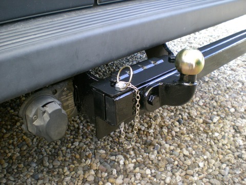

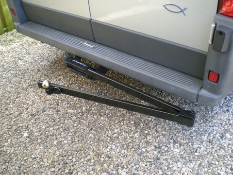

Er hangt regelmatig een aanhangertje achter maar in de toekomst misschien wel eens een wat zwaardere aanhanger. Ik heb de trekhaak van m'n bus namelijk zodanig aangepast dat ik die naar buiten kan scharnieren zodat ik de deuren kan openen als er een fietsendrager met fietsen op staat.
Daar kan ik eventueel een aanhangertje achter hangen maar feitelijk mag dat niet, elke keer ombouwen vind ik te veel werk, dan zal de Skoda het moeten trekken.
