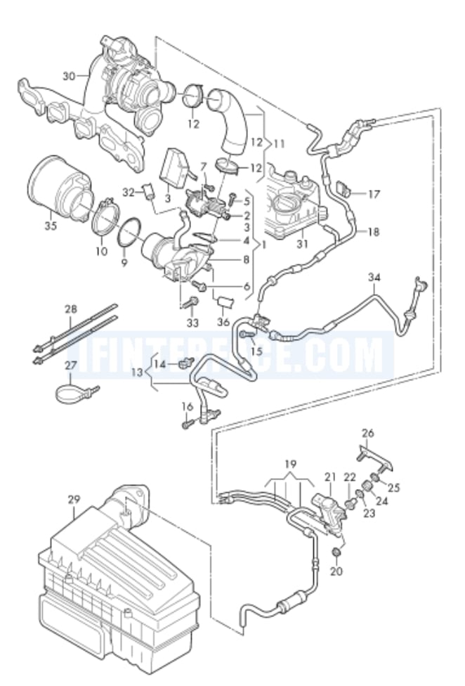

Kijk ik dan naar de verkeerde motor oid? Ik vond alleen deze:
Waarbij nummer 1 de EGR is.
Dat is het juiste blok hoor! Dit zit op de achterzijde van het blok. Als je goed kijkt zie je dat er een 5e uitlaatpoort aanwezig is op het uitlaatspruitstuk (gat rechts). Dat gat staat in verbinding met het inlaatspruitstuk door een intern kanaal in de kop dat uitkomt op de hogedruk egr klep (19 in mijn plaatje)

Ah, die had ik nog niet gevonden. Ook heel logisch dat ze in ETKA een hoofdstukje Uitlaatgasterugvoer hebben waar de ene EGR in zit en dat de andere in het hoofdstukje Inlaatspruitstuk zit :banghead:
Soms snap ik die logica niet...
Anyhow, als ik dan moet gokken waar die foutmeldingen vandaan komen, dan zou ik de hogedruk EGR kiezen. Die zit tenslotte rechtstreeks op de uitlaat, waar bij de lagedruk de turbo er nog tussen zit.
