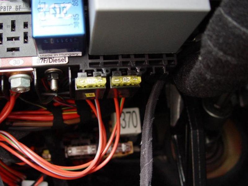

Dan wel in een S2: ik had reeds 1 electrische stoel (bestuurder). Bijrijder was niet electrisch.
2 Electrische stoelen kunnen kopen. Aansluiten: voor alleen de stoel verstelling heb je 2 draden nodig - de plus en min 12 volt. Ik kan de stoel die eruit is gekomen (Staat nu in de garage) ook met een losse accu gebruiken.
Voor memory moet je de stoel aan de canbus leggen (2 draden).
De stoelverwarming (had ik niet) heeft meer draden nodig.
Stoelverstelling: inderdaad een NTC zekering (geen zekering in zekering kast). Beide stoelen zitten aangesloten op 1 NTC (volgens de electrische schema's ook origineel).
De stekkers van beide stoelen (electrisch en niet electrisch) waren dezelfde. Alleen zaten er geen draden in de stekker, die heb ik erin geze (juiste pinnetjes zien te vinden en dan aansluiten).
@Highway Inderdaad is er ook nog de versie dat beide stoelen op dezelfde NTC-zitten aangesloten. Ook al zit er geen zekering voor de electrische verstelling van de stoel in de zekeringkast, de spanning wordt volgens mij wel bij/achter de zekeringkast aangesloten, dus moet er toch daar wat werk verricht worden.
Highway
@Cordoba ik had het geluk dat de NTC zekering er al zat (elec. bestuurderstoel), dus heb ik deze kunnen gebruiken om ook de 2de stoel aan te sluiten.
Wel ndat ik alles had afgezocht welke zekering ik moest hebben voor de bijrijder stoel :pardon:De NTC zekering zal hoogst waarschijnlijk ergens bij de zekeringskast weggehaald worden inderdaad.
Ik had dus een foutje gemaakt: er zijn wel auto's met 2 NTC's naast elkaar, maar dan heeft de 2e NTC een andere functie, bijv. voor de elektrisch verstelbare spiegels.
Foto hieronder is van een Leon 1M, en daar zijn gewone zekeringen in plaats van NTC's in geplaatst, maar laat wel zien hoe het ongeveer zou moeten zitten:
