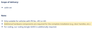

Kufatec verkoopt ook de keyless extension set:
Valt me nog mee moet ik zeggen qua prijs...
Joh@n
De door handles moeten ook nog aangepast ja, bij de Passat kost dat grapje meer dan 1k totaal....
