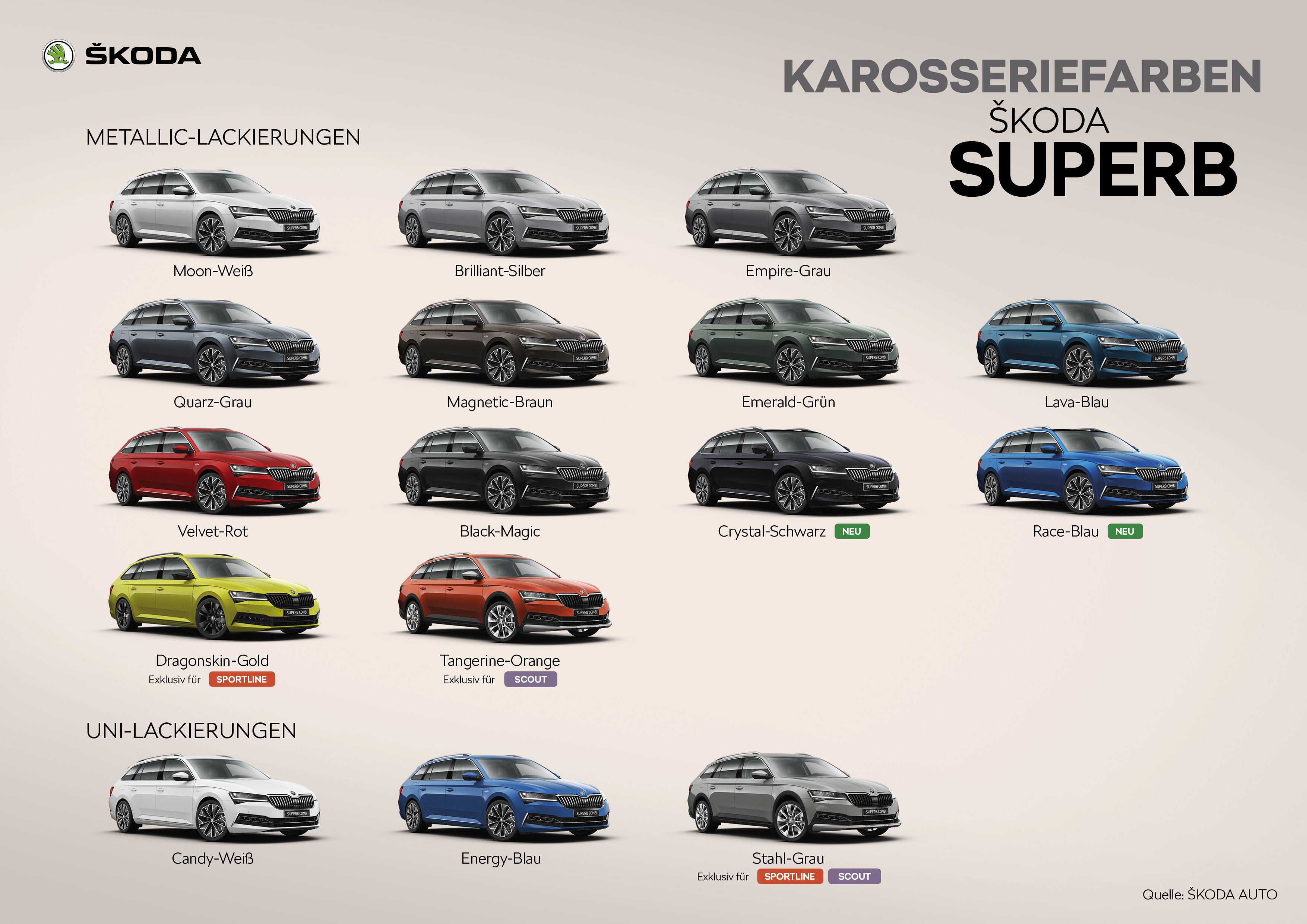

Ik heb een uit Duitsland geïmporteerde Superb Combi van november 2019. Ik zie dat de lak een soort donkergrijs metallic is, maar weet iemand hier waar ik de exacte kleurcode kan vinden? Of de handelsbenaming van de kleur die toentertijd is besteld? Of misschien weet iemand wel dat het aantal kleuren grijs dat Skoda hanteert en hanteerde de 50 niet haalt?

Welke kleur komt het dichtst in de buurt?
Je profiel foto lijkt op Empire grijs : https://www.mg-prime.de/autolacke/s...mpire-grey-metallic/empire-grau-metallic-50ml
Ik kan me vergissen, maar volgens mij is dat dezelfde kleurcode die in NL onder de naam Business Grey is gevoerd...
Brilliant Silver (A7W)
Metal (Quartz) Grey (F7Y)
Steel Grey (F7A)Satin grey (F5X)
Graphite Grey (F7C)
Empire Grey (LF7M)
Ergens zou een van deze codes op de betreffende sticker moeten staan.
