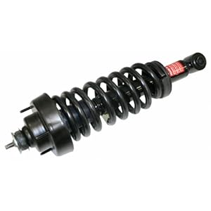

Misschien is dit dan een snelle oplossing, en simpel zelf te doen.
5550052MONROESchokdemper vooras QUICK-STRUT174,00
5412096282591
Zolang voorraad strekt, niet meer leverbaar door fabrikant; Complete voorgemonteerde veerpoot; Gasdruk demper; Incl.veerpootlager; Incl.stofhoes; Ingebouwd; Incl.veer
BELANGRIJK : tot 1 uur tijdbesparing per as !
