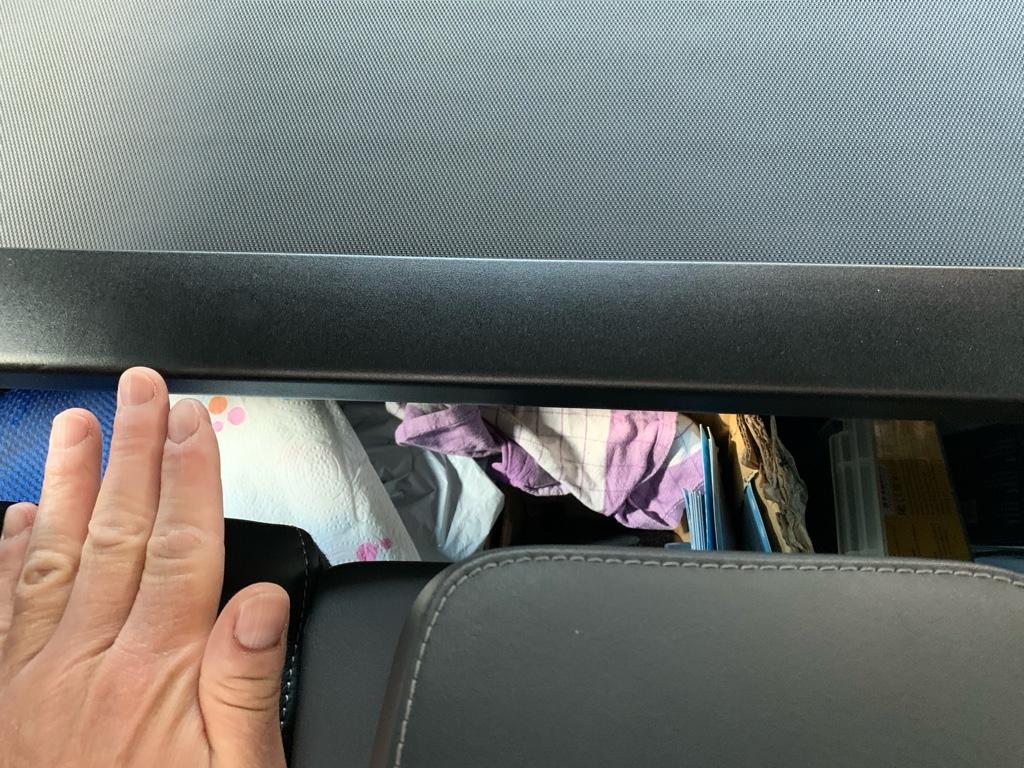

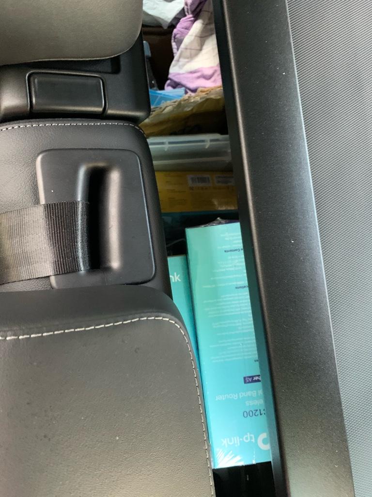

ik heb ook last van een flinke kier tussen de achterbank en de rolhoes, bank kan niet verder naar achter en de leuning ook niet nog schuiner.
Is bij jullie die kier dan helemaal weg en sluit jij netjes aan of blijft hii wel iets open?
Zal morgen een foto sturen van de ruimte.
R_Dex
Dit bedoel ik, is dit normaal?
Krijg dus de bank niet verder naar achter of moet ik dan de rails anders zetten? (Zag dat de rails van de bank nog 1 schroefgat naar achter gezet kan worden)

Je leuning sluit ook aan de zijkant niet mooi aan. Ligt er niets onder de bank? Dat wil nog wel eens gebeuren waardoor de bank niet verder naar achter kan.

Ik heb wel een 5-zitter. Zo te zien op de foto’s heb jij een 7-zitter
Ja klopt, het is een 7-zitter. Andere met een 7-zitter en zelfde "kier"?
Er ligt niks onder de stoelen (op de orginele automatten na)
De bank heeft wel stoelverwarming (misschien dat dat nog iets uitmaakt?)

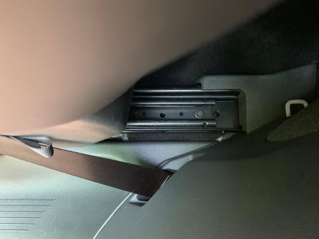

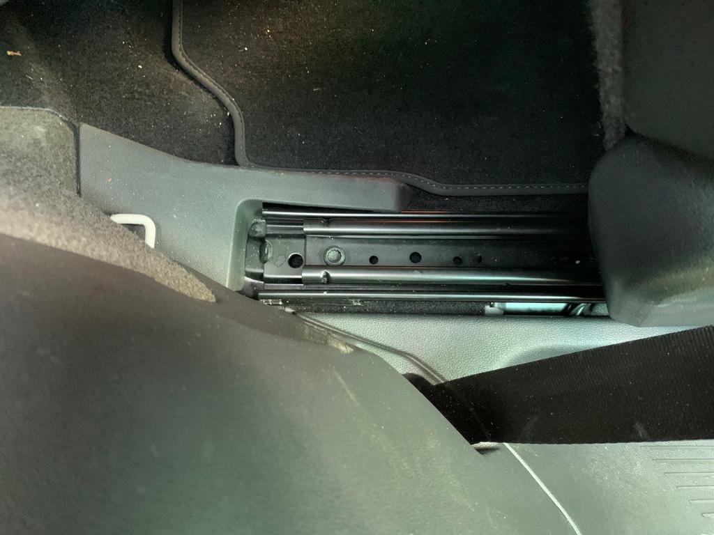

Ik zie dat beide rails wel 1 gaatje naar voren zijn gemonteerd. Denk als die benut gaat worden de bank wel verder naar achter kan.
Op welk gat zit de bank bij jou @Frenk21 bevestigd?
Misschien eens bij de dealer aankloppen.

Zou zeker eens bij de dealer aankloppen dan, want dat hoort gewoon aan te sluiten. Staat het niet in de RTFM
Ik denk niet dat het iets met de rails verplaatsen te maken heeft, maar dat er ergens nog een knop zit o.i.d waarmee je nog een klik naar achter kunt met de leuning.
Bij mijn C4 zat een strap die je aan kon trekken, die moest je wat harder aantrekken om hem helemaal in de achterste stand te krijgen.

Ik zie ook dat de 2 zitrij bank helemaal naar achter tegen de hoofdsteunen aankomt van 3e zitrij. Dus daarom is denk ik de bank 1 montage gat naar voren geplaatst.
Ik ga (niet vandaag) de bank toch dan 1 schroefgat naar achter zetten, de hoofdsteunen uit 3e zitrij halen (los meenemen).
Eens kijken of ik zo het gat wat gedicht krijg.
