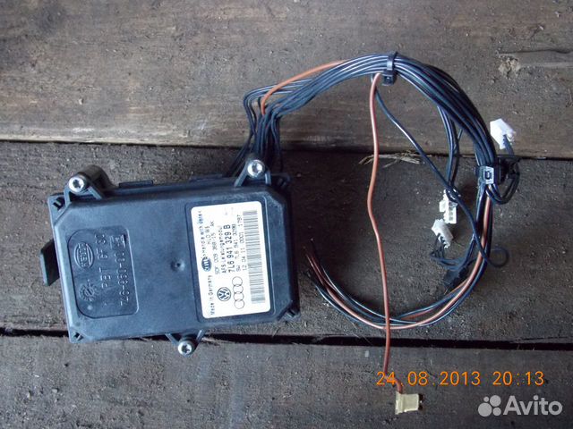

Zal vandaag eens kijken of ik dat stukje kan lijmen, heb al op internet gekeken en het is een ballast module maar zie op de plaatjes niet de clipjes onder en boven of dit dat weer een los onderdeel is ?
Zeker het proberen waard om te lijmen aangezien deze module al rond de 100 euries kost... en om nu alleen voor dat afgebroken clipje dit aan te schaffen...
Artikel nummer is 7L6 941 329 B
Hier zit dus het clipje/lipje aan de linkerkant welke bij mij afgebroken is.

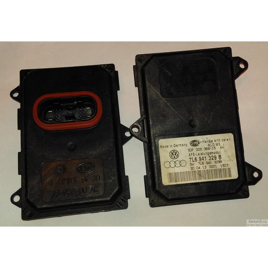

Hier is de module los maar hier zit dus niet zo'n clip/lip aan. Vandaar de vraag zijn dit 2 losse onderdelen ?

Oke ik ben er achter, lijmen werd niet wat, knapt zo weer los. heb de boel uit elkaar gedraaid en het zijn idd 2 onderdelen, de leistingsmodul zit hier op vast geschroefd.
Het onderdeel wat ik dus moet hebben is 168 856-02 RE van Hella dit is het losse frame waar de module op vastzit.
