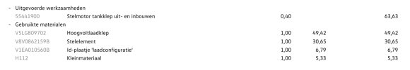

Afgelopen maanden ging de klep steeds vaker spontaan open, zelf als auto vergrendeld stond kon ik de laadklep gewoon openen. Daarna bleef hij steeds vaker spontaan vergrendelen. Vervolgens gepast geweld moeten gebruiken met behoud van klep en enkele weken met ducktape rondgereden. Is me de afgelopen maanden opgevallen hoe vaak ik een Enyaq zie rondrijden met een tankklep die enkele cm. open staat. Dealer gaf ook toe dat het erg vaak voorkomt. Maar ja. >3 jaar. Geen garantie meer. Is een producteigenschap denk ik dan maar. Afgelopen week gerepareerd.
