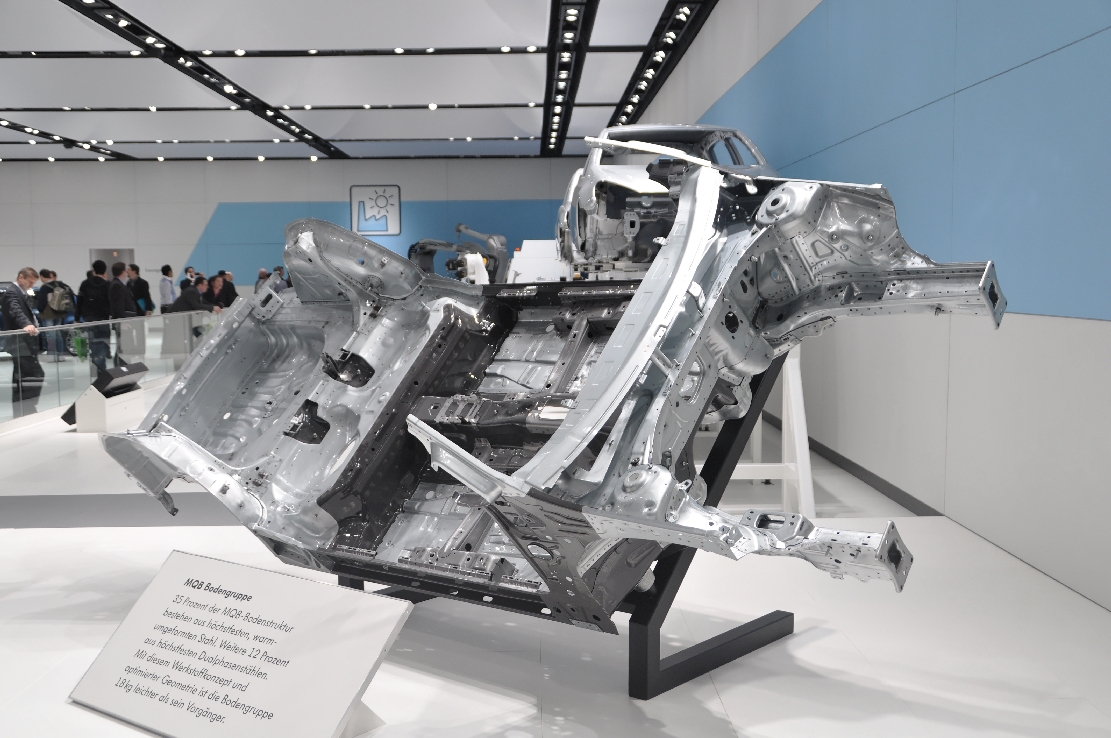

@Berghuis De Kodiaq van TS is iets ouder qua techniek en electronica / besturing dan jouw O4. De nieuwe Kodiaq die nu uit komt, staat net als jouw O4 op het MQB-EVO platform, de uitgaande deelt het MQB platform met onder andere de O3 en Sup3. Dit platform is in basis eigenlijk al minstens 12 jaar oud. Ook daarbinnen zijn verschillende varianten met afwijkende details:
Dit brengt ongetwijfeld ook dit soort verschillen met zich mee. Je kan dus niet zomaar alles 1-op-1 gelijk stellen qua werking.
