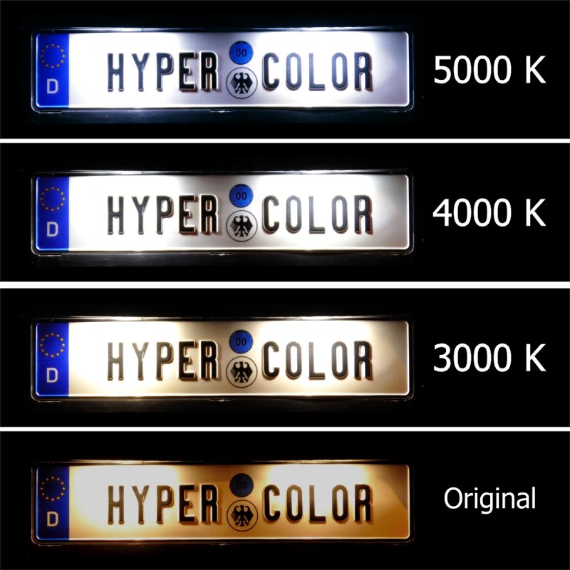

guillaupa
Ah super om de foto eens bier te zetten!
Bedankt. Wat raden jullie aan? 5000k op foto vind ik wel iets hebben, maar is dit niet te "veel" in het echt?
ik (persoonlijk) zou geneigd zijn om voor de tussenversie te kiezen, 4000k dus :)
maar mss dat anderen ook nog wat foto's hebben met verschillende K waarden
Ik heb het ook gezien :)
maar zag je onderaan ook het volgende staan:
Supressing the disturbing error message:
In case Your car can monitor the lamp status of the number plate lights (CAN BUS / FIS), we have integrated matching ballast resistors into our LED lamps. But there are some exceptions. The error message will occur nevertheless at this type of car.
VW Tiguan Bj. ab 2010, VW Caddy ab Bj. 2011, VW Passat CC ab 2011, Audi A3 ab 2009, Audi A4 B7, Audi TT(S) ab 2009, Audi A1, Audi R8, Seat Altea ab 2011, Seat Exeo, Seat Leon ab 2010, Skoda Fabia II ab 2011,
Skoda Octavia ab 2009, Skoda Superb ab 2009, Skoda Yeti, Fiat 500, Mercedes ML und BMW E38 BJ 1995.
