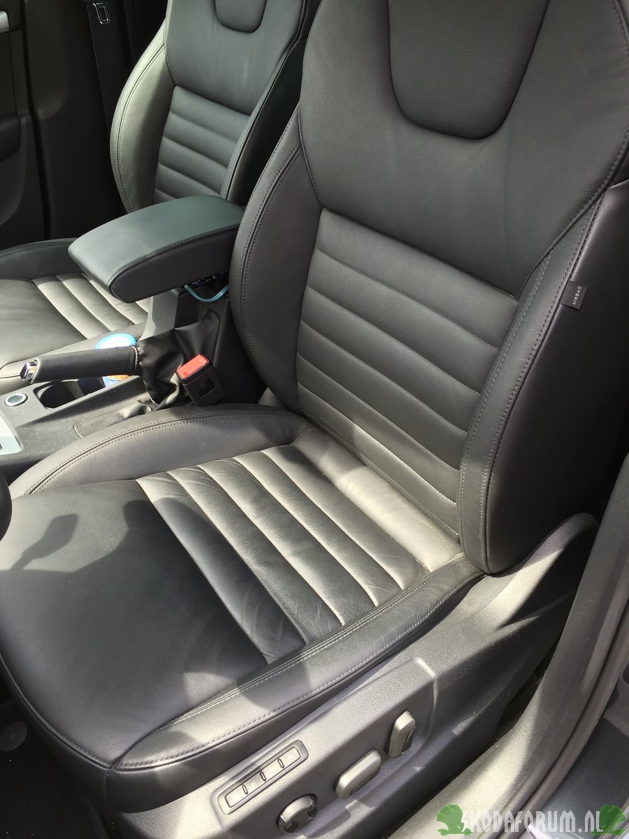

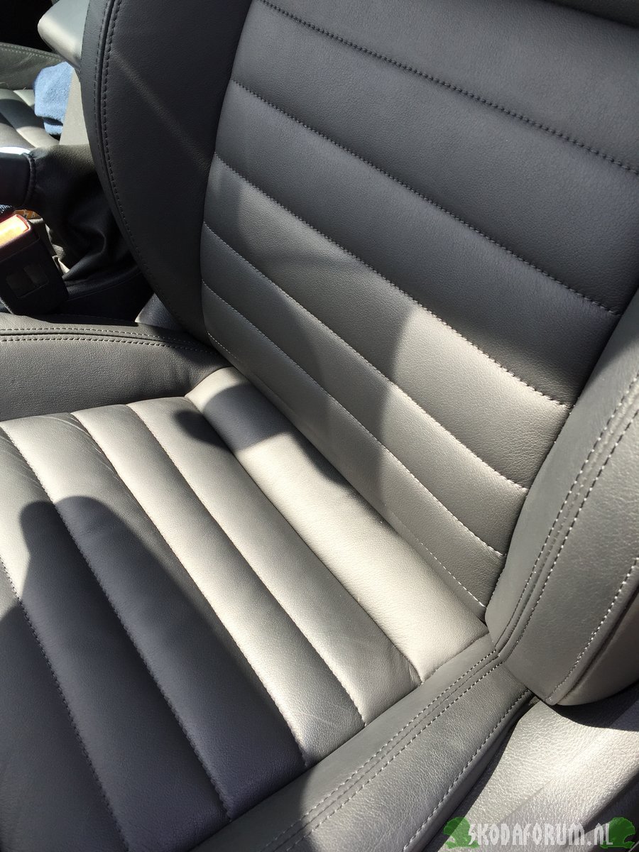

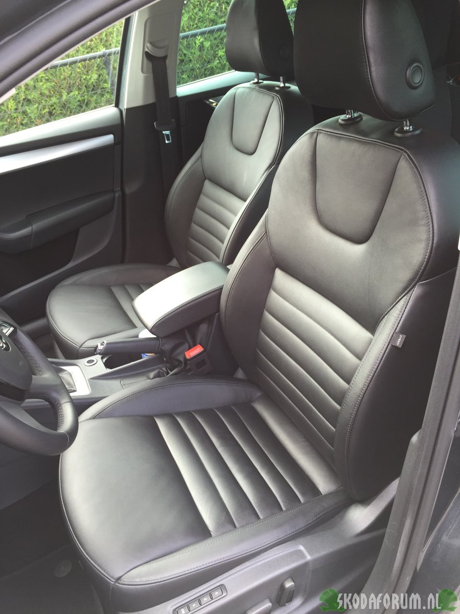

Zo tijd gevonden om foto's te plaatsen.. eindresultaat ben ik heel tevreden mee, ook een vrij neutrale geur. Vond ik belangrijk toen ik het product kocht. Mij gaat het er om dat ze terug netjes zijn en beschermd zijn.
Ik heb 3 piccolo nero's gebruikt (zwarte MF doeken) per stoel. De auto eerst in de zon gezet (halfuurtje maar), deel per deel gereinigd van de zetel en direct afgenomen met de MFdoek. De paardenborstel was een ramp qua verliezen haren... dus dan maar eens goed mee over een schuurpapier gegaan en mijn probleem was zo goed als opgelost. Ik vond dat ik aardig wat product nodig had om te reinigen eigenlijk, trekt heel snel in het leder vond ik. Maar het werkt ontzettend goed, echt heel erg vuil was mijn leder niet (of het leek toch zo ;) ) maar het ziet er toch properder uit nu.
Na het reinigen heb ik telkens het leder een halfuur met rust gelaten en er nog eens over gegaan met een MF doek alvorens te beginnen met de ledercréme.
De ledercréme aanbrengen is kinderspel, ik heb steeds weinig gebruikt en zo stuk per stuk gedaan om te zien of ik er nog een keer moest over gaan. 1 laag was voldoende vond ik.
Eindresultaat lijkt een beetje blinkend maar in "het echt" is het zo nadrukkelijk niet, ook is het leder wat donkerder geworden maar dat stoort me niet.
Heb het zo goed mogelijk op foto proberen neer zetten, alle oordeel is welkom :).

Ziet er netjes. Mooie matte/zijde glans look. :thumbsup:
Dat je meer schoonmaak middel gebruikt dan voeding is overigens heel normaal.
Als het er overigens heel snel introk was het inderdaad de hoogste tijd om het leer te behandelen
