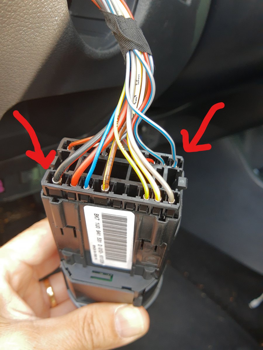

Ondertussen eigenwijs geweest: ik heb vandaag toch eerst de universele licht verklikker gemonteerd. Ik had hem toch al liggen hier. Hij werkt goed, de tip is dat hij niet op de zekeringen moet worden aangesloten, maar rechtstreeks op de lichtschakelaar. Zie de foto.
De draden van het lampen-aan alarm heb ik bijgeprikt achter in de stekker van de lichtschakelaar. De oranje draad bijgeprikt bij de zwart/rode draad linksvoor (Contactslot/massa) en de groene draad van het lampen-aan alarm bijgeprikt bij de grijs/blauwe draad rechts achter (parkeerlicht). Zodra nu de motor wordt uitgeschakeld terwijl de lampen nog ingeschakeld zijn klinkt een geluidssignaal.
