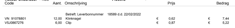

Ik heb hem een tijdje geleden ook vervangen. Ik heb gewoon weer popnagels gebruikt, de kans dat de zaak nog een keer uit elkaar moet is nihil.
De benodigde popnagels zijn geen standaard maat, die heb ik uiteindelijk bij de dealer gehaald, inclusief een setje clips die wel/niet sneuvelen bij demontage.
