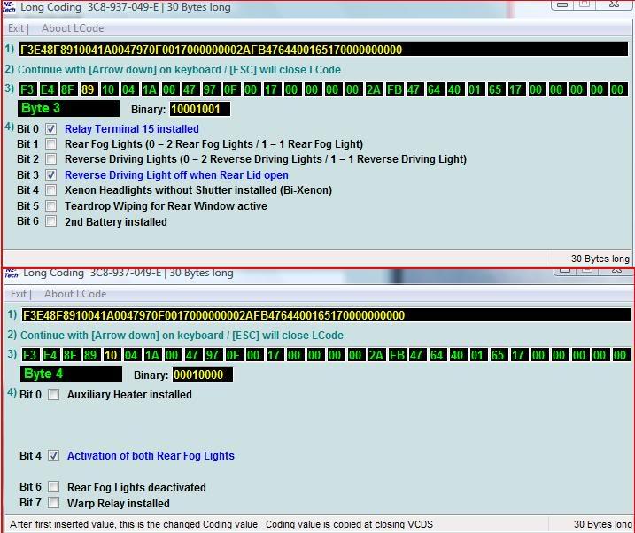

Feit is dat iedere Skoda Octavia Mk.2 fabriek af hardware matig met 2 mist achterlampen is uitgevoerd.
Dit is simpelweg in VCDS een box aantikken in blok 9, algemene electrics.
In Nederland is het zo dat als en auto hardware matig af fabriek is uitgevoerd met, zoals in dit geval, met 2 mist achterlichten, deze ook werkzaam zullen moeten zijn.
Dit geld ook voor de achteruitrij verlichting bijvoorbeeld, en ook weer in VCDS in blok 9 de box aanvinken.

Nog even verder gezocht naar aanleiding van je bericht en vond onderstaande:
Het zou inderdaad met VCDS aan te passen zijn. (ik weet niet of bovenstaande van een Octavia is)
Hoi Mr. Bakkertje.
Inderdaad zoals het er uit ziet in VCDS.
Alle mogelijkheden welke aan te passen zijn.
Ik had er even niet aan gedacht, zal de leeftijd wel zijn, maar ik heb een OBD Eleven met een Android smart phone, en kan alles uitlezen zoals met VCDS, en met long coding aanpassen.
Ondertussen dus al gedaan.
Beide mist achterlichten werkzaam gemaakt, en zo ook de achteruit rij verlichting aan beide achterlichten.
