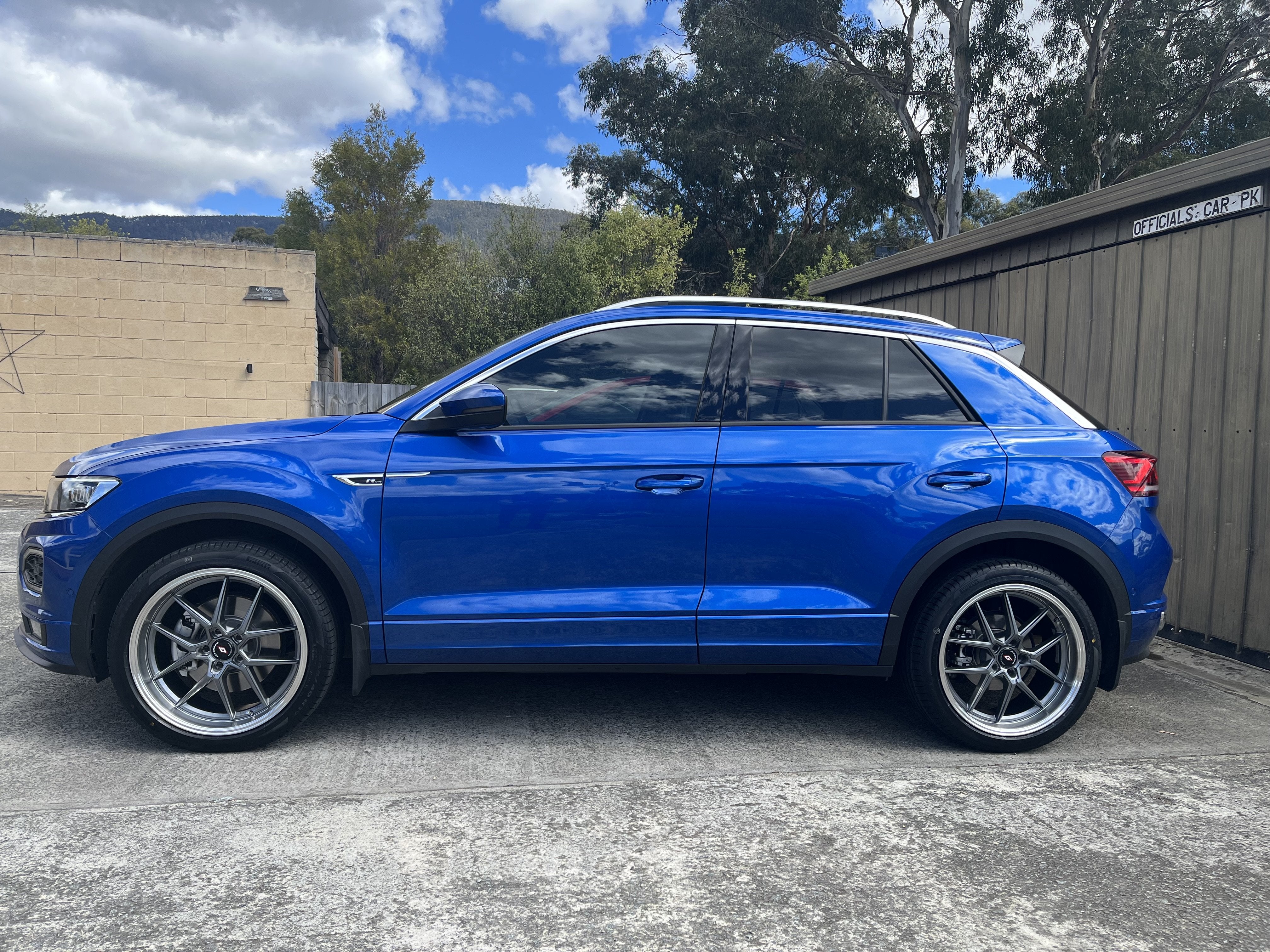

Ik ben van plan een Volkswagen T-Roc te kopen.
nu heb ik een vraag.
ik wil graag de Montec MCR4 onder de T-Roc.
IMG_1448.jpeg deze hebben onder mijn eigen Golf8 gezeten (maat 225/35 ZR19 ET45.
nu is mijn vraag gaat dit passen?
wie weet of het kan durf het zelf niet te zeggen
alvast bedankt
Allereerst heeft de T-roc iets grotere banden, namelijk 225/40R19, maar daar was je al achter…
Daarnaast hebben originele 19” voor de T-roc een breedte van 8” en een ET van 47mm.
ET waarde wijkt niet veel af, maar of het definitief past is maar één antwoord op : passen op de auto zelf!
Of iemand zoeken die al met een dergelijke combinatie rondrijdt…
Marcel20Vt
Als ik dat zal dan ga ik het passen met de huidige band eronder
de auto krijgt ook verlaging set van kw v1
anders moet ik de band veranderen naar 225/40/19r of de auto moet met deze maat worden geleverd dan is alleen de banden overzetten
