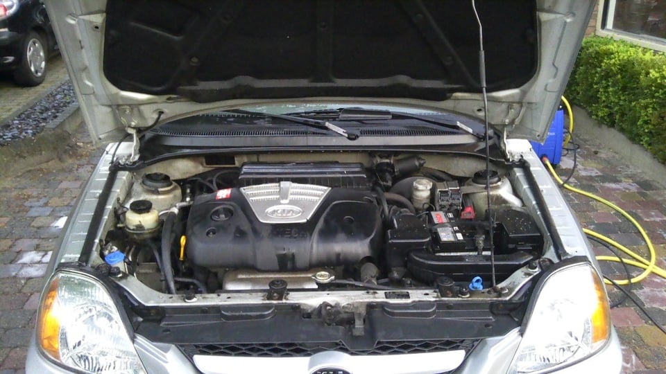

kia rio uit (ik denk) 2003 van mn schoonouders.
Ik gebruik altijd autoglym engine cleaner.Op sprayen,ff in laten trekken, dan met de HD erop (met koude motor, evt luchtfilter/stroomverdeler/ecu beschermen met stuk plastic), dan nog een keer insprayen en dan ga ik met een kwastje de motorruimte rond.Er komt vaak nog veel vuil los dan.Weer afspuiten en klaar.
voor het kunstof gebruik ik altijd naturel dressing van poorboys.dit is meer voor de moment opname, want het is er ook zo weer vanaf.
Wat er goed werk is 50%diesel/50%petrolium (no shit) , insprayen en je krijgt een glanzende niet vettige look, ook op je kunstof.
plaatwerk doe ik altijd ff met detailerspray ophalen.
ik heb me bij deze auto vooral op de buitenkant gefocust, want die heb ik een full detailing beurt gegeven in een vrij kort tijdbestek.
met een half uurtje meer tijd had ik de motorruimte nog wat mooie kunnen krijgen, maar daar lag de prioriteit niet

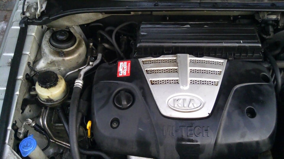

Ik heb geen foto voor gemaakt maar hier het resultaat van mij gelijk gedaan na de "winterperiode":
Eerst motorruimte / blok inspuiten met Allclean van @Steve :D Gewoon bij stilstaande / koude motor
Dit spul verdund met water doe je in een lege spuitflacon.
Even laten intrekken en sterk vervuilde plaatse met kwast behandelen.
Daarna met de HD reiniger afspuiten.

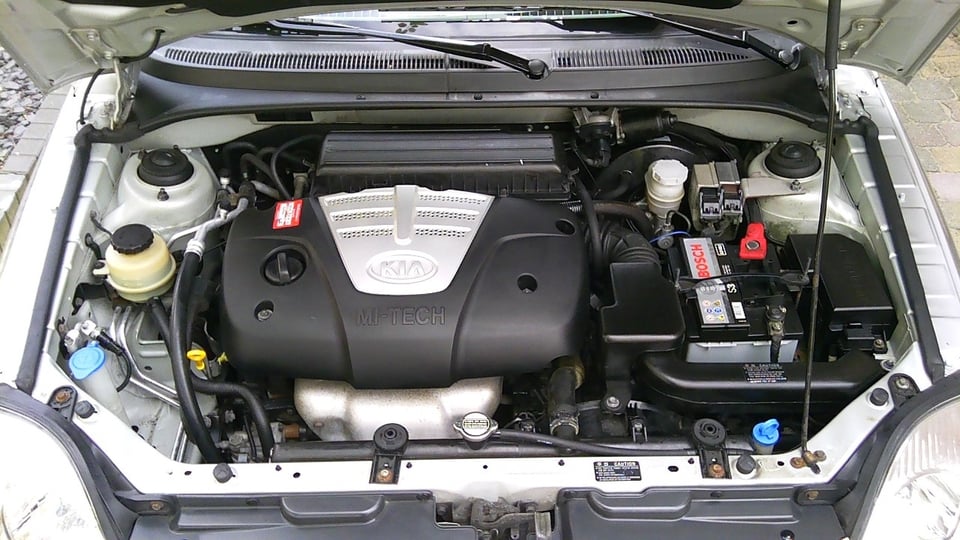

Eindresultaat:
