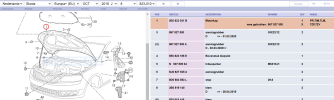

Volgens de gratis tool Carprog2 zou 5E0823031B het juiste nummer moeten zijn.
En even afgezien van dat het geen gezicht is past die 'oude' motorkap (5E0823031) dan toch sowieso al niet rondom de grille?
Kak, dat is inderdaad een heel andere vorm. Bedankt voor de info, vooral de foto’s helpen enorm! En volgende keer kan ik zelf Carprog2 raadplegen, ook weer makkelijk :giggle:
Koop meteen nr 28 en 29 erbij. Die afdekking maakt de kap wel ‘af’ mocht je die nog niet hebben. Oorspronkelijk bedoeld voor de diesels zodat die in de koude maanden net ff wat sneller op bedrijfstemperatuur komen (althans, dat is het idee..)
