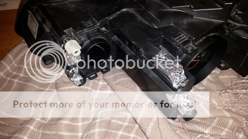

Ik begin nu boos te worden... Zie foto
De neus vand e auto lijkt iets scheef en er loopt water over de koplamp.
Het valt me vooral op dat de stelschroeven nat zijn.
Nu dik inpakt met plakband dus een kijken of dit helpt.
Nou ik ben nog even voorzichtig maar dit lijkt gelukt.
De witte afstelschroeven waren steeds nat en na afplakken loopt m'n koplamp niet meer vol.
Dat m'n bumper iets scheef zit zal er mee te maken hebben dat er water over de lamp loopt denk ik...
