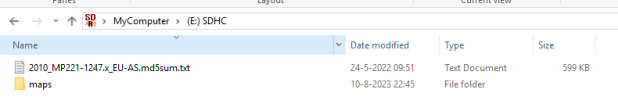

Zag dat er een nieuwe kaartupdate was voor mijn amundsen (Octavia 3, 2018) en probeer navigatie te updaten.
Ik pak de bestanden uit en kopieer deze naar een Adata MicroSD kaart (32Gb), class 10. Zie beneden
Nu 3e keer de gehele procedure gevolgd, maar krijg steeds dezelfde foutmelding. Zie beneden.
In de PC gaat het prima met de MicroSD kaart. Huidige navigatie kaart is 16Gb
Nieuwe kaart past er niet op, vandaar uitgeweken naar 32Gb.
Zie ik iets over het hoofd?
Alvast dank

je moet je originele systeem gebruiken of je systeem laten aanpassen zodat die andere kaartjes slikt.
En als je de nieuwste kaart wilt moet je deze even bij het portaal van VW of Seat halen, dan krijg je de 2110 i.p.v. de 2010…

De handelingen die je hebt gedaan waren goed !
Alleen de SD kaart van zomaar een ander merk dan die van Skoda worden niet geslikt !
Dus of je gaat op EBAY of Amazon kijken voor een 32Gb Skoda kaartje ( zijn velen leveranciers die goedkoper aanbieden dan Skoda.
Of je neemt contact op met Rainesh of Antera die je Amundsen een update geven zodat ze wel elk SD kaartje slikken met de data die je hebt gedownload.
Dus als DenHaag of Breda bij je in de buurt is dan zou ik voor één van de twee heren kiezen.
Kun je meteen wat andere instellingen op je wagen laten aanpassen en misschien de Amundsen een nieuwe firmware laten geven waardoor hij sneller opstart
Dealer hoef je niet langs te gaan, is zonde van je geld of je moet veel te veel voor orgineel 32Gb kaartje willen betalen

Gisteravond is het hier wel gelukt, foor wat bestanden uit de kaartupdate te verwijderen past hij op 16GB.
Ook hier een 2017 Skoda Octavia met Amundsen en origineel 16GB kaartje.
Bericht in onderwerp 'Navi update Amundsen en Columbus MIB systemen' https://www.skodaforum.nl/forum/i/navi-update-amundsen-en-columbus-mib-systemen.47047/post-1029627
OK Dat zou misschien ook voor mij een optie kunnen zijn.
Ik heb inmiddels van de DiscoverMedia2_EU-AS_2110_V18 wat landen uit de folder verwijderd, echter zie dat dit niet heel veel uitmaakt in grootte van het totale MAPS folder.
Staat nu op 15,9 Gb terwijl de originele SD kaart aangeeft dat er (na verwijderen maps folder) nog 14.4 Gb vrij is.
Welke (grotere) bestanden kan ik verwijderen zonder (belangrijke) functies te verliezen?
