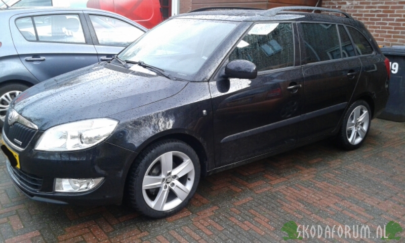

Voor het idee alvast een zwarte combi met 16 inch en nieuw type koplampen.
twindau
Kijk dat ziet er gaaf uit! Twijfel ook nog over normale bumper zoals bovenstaand of rs bumper.. ziet er beide mooi uit
Net als zwarte grille enz..
Mooie wielen hoor!
