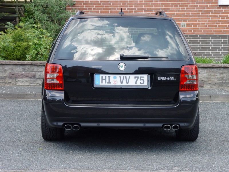

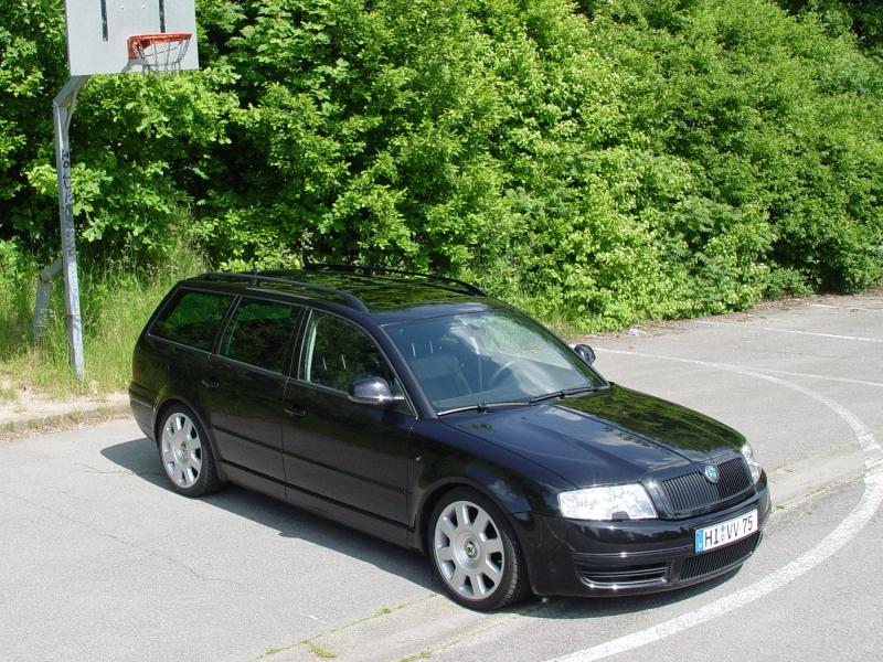

Of je maakt je eigen Superb I station!!!!
Handleiding: http://www.superb-combi.de/umbau/index.htm
