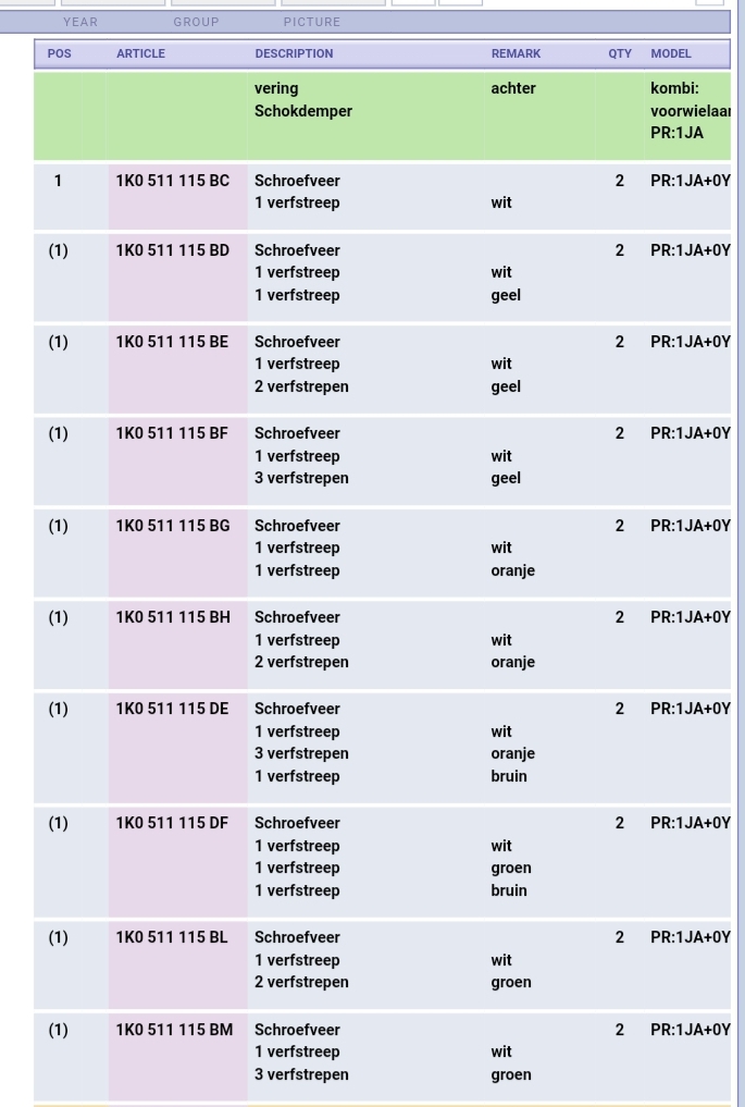

Tees
Ik kijk daarvoor in ETKA, de onderdelen catalogus van VAG. Als je op je huidige veren kijkt zul je waarschijnlijk ook nog wel (resten van) gekleurde stippen vinden.
Ik weet niet of @Antera hier meer van weet, hij zit meer in de verlaging dan in de versterkte veren.
Ik ga ervan uit dat het tot zijn vakgebied behoort en hij dus goede adviezen kan geven over méér dan alleen maar verlagen... :pardon:
Waarderingen: EdK
Tees
Hierbij de volledige reeks veren die in een O2c met voorwielaandrijving kán zitten. Elke kleurcombinatie is een andere stijfheid veren, probleem is wel dat ik niet weet welke welke is...:pardon:
