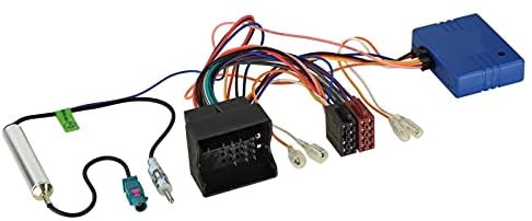

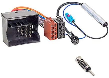

Wat ik niet helemaal hellemaal begrijp, mbt Can bus, is of ik een Quad lock naar ISO met canbus of zonder canbus nodig heb, als ik een andere radio inbouw

Maar om even terug te komen op mijn vraag, mbt canbus,
Welke vs twee Quad lock naar ISO converters heb ik nodig, als ik met deze auto en een andere radio inbouw,

Volgens mij moet je vanwege de ruimte in elk geval een haakse antennesteker hebben (zoals die rechtsboven op jouw plaatje). Bij mijn Fabia zat er geen fabrieksradio, maar was voorzien in de aansluiting voor een aftermarktet radio met ISO-connectoren. Je zult wel de vaste 12 Volt aansluiting en de geschakelde 12V aansluiting om moeten wisselen (vaak kun je die omstekkeren in het stukje tussen aftermarketradio en ISO-aansluiting.

Ik heb vaker radio's gewisseld, bij de vorige auto's zaten er al iso stekkers aan, verloopjes en adapters kom ik wel uit,
Alleen nu zie ik adaptersets met canbus en adaptersets zonder canbus: daar heb ik nooit over nagedacht, en nu is de vraag: moet ik sowieso een verloop hebben met canbus, of is dat alleen interessant als je boordcomputer data wilt uitlezen met de autoradio. Mijn gevoel zegt het laatste.

Chrisjemol
zoals ik al aangaf zitten beide verlopen bij de radio die ik had gehaald
Dus van radio naar 2x iso en van radio naar quadlock
En een canbus decoder erbij
Alles erin geprikt en hij ‘ziet’ de auto meteen
Achteruitrijcamera erbij en navigatie erop
