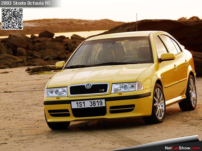

dit zal wel xenon zijn ?

RS heeft het als optie gehad en de foto zoals hier staat zijn inderdaad de xenon koplampen. Ik houd me adresje nog even warm Als de prijs me aan staat laat ik deze volgende week alvast komen :super:

of een Octavia xenon heeft is redelijk makkelijk te herkennen aan de ronde projector lens dimlichten.
- bij de O1 zijn de buitenste ronde lampen geen xenon, dat zijn de mistlampen.
- de middelste zijn de dimlichten, in het voorbeeld van de geplaatste mooie gele RS zijn deze dus xenon.
- de binnenste lampen zijn van het grootlicht.
