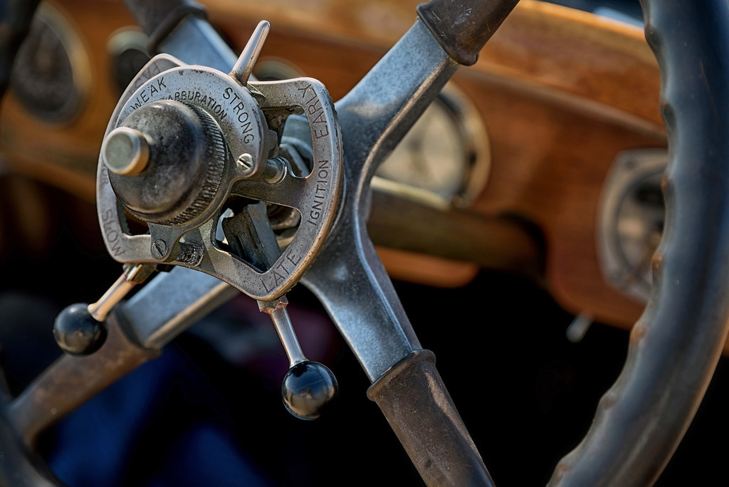

En ach, een MF stuur is niks nieuws, dat hadden ze op oldtimers ook al.
:D
Oldtimerdag15062014-21
by Erik Haak, on Flickr
Maar multifunctioneel is het stuur altijd, toch? Je kunt er alle kanten mee opsturen, de goede en de verkeerde kant! :deuk:
