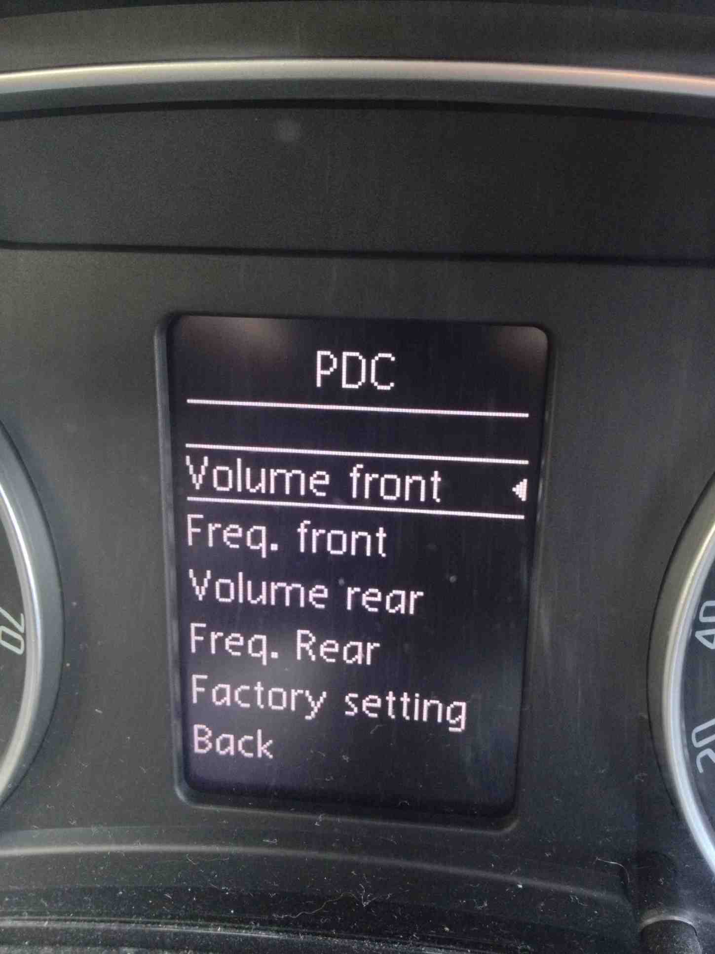

Je kan via de Maxidot het volume instellen per hoek van de sensoren. Zonder veel aanpassingen lijkt mij het makkelijkste dan om de voorsensoren qua geluid op 0 te zetten. Mocht je je bedenken kan je ze ook weer makkelijk aanzetten.

Dat is inderdaad de Maxidot, het ligt eraan hoe je de instelling kan veranderen of je stuurwielbediening hebt of niet. Met stuurwielbediening moet je op het pijltje terug drukken en dan kom je in de instellingen. Waar de pdc instellingen zit weet ik niet precies, maar het zit er wel ergens. Dan moet je links voor en rechts voor op 0 zetten.

De instelling staat bij mij onder: Setup -> Assistant -> PDC.
Ik zag ook net dat er alleen verschil is tussen voor en achter en niet zoals ik eerder zei met links en rechts erbij.

Ze hebben toch 2 verschillende (weliswaar beiden even irritant, alhoewel het voorste akoestische signaal is nog irritanter) akoestische signalen? Voor en achter? Heb de voorste ook pakje gedimd, alleen het instellen van "frequentie" in de maxidot, waar dient dat voor?
BertjeB
De frequentie regelt dat irritante geluid, hogere frequentie, snellere piepjes en lagere frequentie..... je snapt hem al.......
Ik heb nog nooit de moeite genomen dit aan te passen, ik kijk over het algemeen op de display en geloof dat irritante geluid wel(staat dus zacht hier).
rcFred
Piepjes gaan vanzelf sneller toch als je in de buurt komt van een object? Is de frequentie aanpassen niet de toonhoogte aanpassen? Daarom zijn voor en achter ook verschillend van frequentie/toonhoogte.
