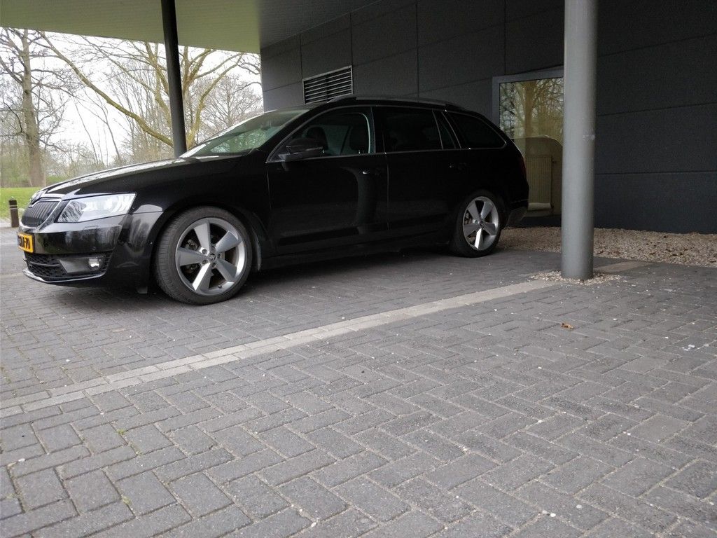

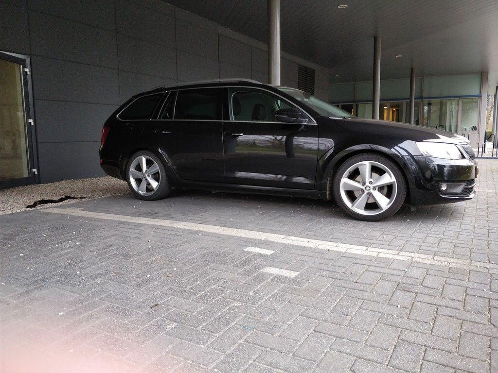

Zie hier een paar foto's die ik toen tijdens de proefrit gemaakt heb (betere/andere foto's zo niet voorhanden):
