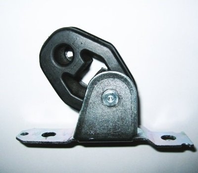

Mijn uitlaat rammelt tegen het voorste subframe ter hoogte van de kat. Nieuwe bestellen dus. Wordt niet echt wijs uit de hoeveelheid rubbers. Wie weet waar ik de juiste goed rubbers krijg onder het juiste oem nummer?
Het is een Fabia Combi 1.4 16v 74 kw uit 2006

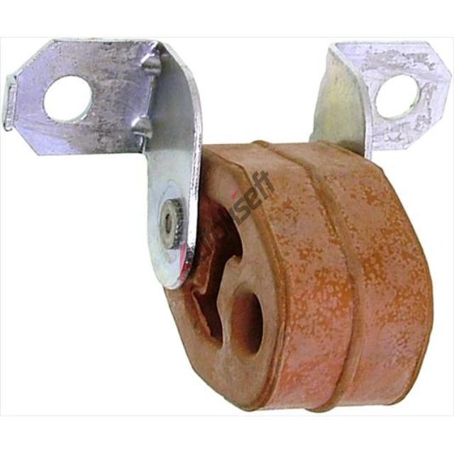

je hebt er wel nog varianten in. Al dan niet met extra bevestiging:
6Q0253144
6Q0253144G
6Q0253144H
Kosten allemaal rond de 18 euro bij de dealer.

Klopt @Joske . In principe zijn de rubbers allemaal het zelfde. Als ze vast zitten aan zon bevestiging kun je die bevestigingen loshalen / uitboren; rubber vervangen, en er een tapeind met moertjes voor terugsteken.
Mooiste is natuurlijk de bevestiging in z'n geheel te vervangen maar mi niet noodzakelijk. Bij mij zag het er nog perfect uit, geen roest ed.
