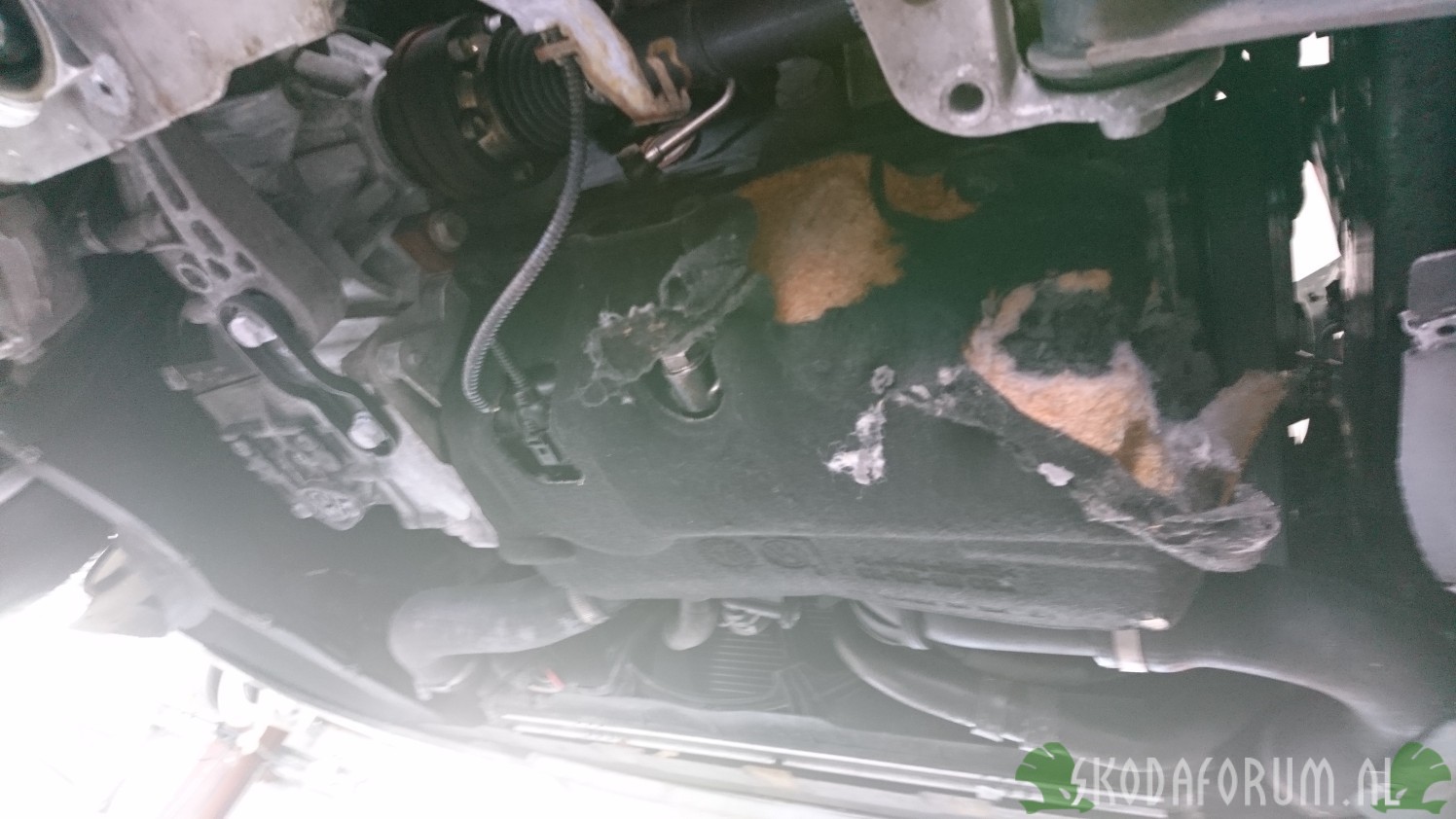

Sinds vanmorgen geeft mijn Octavia Combi 1.6tdi CAYC een melding op het MFD 'Oil sensor workshop!'. Olie is op peil, er is druk en het smeersel komt wel degelijk op temperatuur. Ik laat m vanmiddag uitlezen bij mijn garage, maar zijn er hier mede forumleden die hetzelfde probleem hebben gehad? Oliepeil sensor karter?

@Drieske
Geen beschermplaat meer onder het blok?

De beschermplaat zit er zeker onder, goed vast en correct gemonteerd. Die krengen wurmen zich echter overal langs, in en doorheen. Auto inderdaad bij Wagenaar in Ureterp gekocht en daar heeft hij vanmiddag ook op de brug gestaan. Kabels zijn gesoldeerd en storingsgeheugen is uitgelezen en gewist. Tevens een 'verschrikker' laten plaatsen, hopelijk helpt het. Fijne garage en altijd prima service :thumbsup:
Ik woon inderdaad in de buurt van Ureterp. Je ziet hier in de omgeving steeds van die zelf gefabriceerde bakken met gaas onder de auto's liggen, het lijkt wel een plaag. Fijn dat ze beschermd zijn, maar je kunt er veel ellende en kosten door krijgen.
De schade viel dit keer gelukkig mee en hopelijk blijft het bij 1 bezoek (ervanuit gaande dat zo'n pieper met hoge frequentie signalen helpt)!
