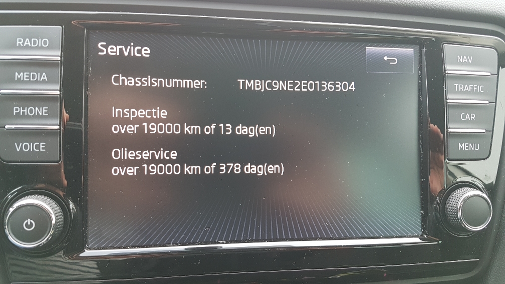

Sinds een aantal dagen krijg ik de melding dat mijn octavia een servicebeurt nodig heeft.
Precies een jaar geleden, in kilometers is dit 10000 km, heb ik een longlife beurt laten doen bij de dealer. Vervangen zijn toen: oliefilter, olie, luchtfilter, remblokken voor en achter, bougies+stekkers, interieurfilter.
Niet dat ik te beroerd ben om geld uit te geven voor onderhoud, maar de melding op het display vind ik erg vreemd: 19000 km of 13 dagen, deze verhouding is wel erg scheef.
Aangezien ik 10000 km geleden een longlife beurt heb laten doen lijkt het mij onnodig om nu al naar de garage te gaan.
Weet iemand wat deze service beurt die volgens het display aangegeven wordt inhoud? Is het verstandig of noodzakelijk om toch een onderhoudsbeurt te laten uitvoeren?

Ik heb dit ook voorgehad. Dit is omdat u garage normaal bij een onderhoud dit ook zou moeten doen/meepakken . Volgens mij is dit niet meer dan proberen geld af te troggelen. Want bij mij is het enige wat ze deden. Nieuwe bougies en pollenfilter. En idd een maand later was het de service beurt. (Nogmaals betalen dus)
Zij hebben me toen gezegd dat de inspectie niet "zo" belangrijk is. De service dan wel weer dus deze kan ik de volgende keer samen doen .aangezien mijn tellers nu gelijk gezet zijn is dit nu u ook geen probleem meer. En ze zeiden ook dat een bougies niet zo snel faalt dat je ieder jaar binnen moet daarvoor.
Edit .ik moet wel zoieso iedere 18 maand binnen wegens km's per jaar
Waarom moet jij elke 18 maand binnen voor olieservice, 24mnd of 30k zou ik zeggen...
Je auto moet nu voor een inspectie en niet voor de olie.
Naast interieurfilter kunnen zaken als remvloeistof aan vervanging toe zijn.

Niemand zegt dat je onderhoud móet doen, alleen de auto is zo ingesteld dat 'ie dummy-proof is wat betreft intervallen.
Je kan ook je garage bellen en overleggen: jaar geleden grote beurt gedaan, auto zegt dit, vinden jullie dat ik moet langskomen?

Gewoon zelf resetten, ook tijdens mijn garantie gaven ze aan dat inspectie niet noodzakelijk was.

Volgens mij is standaardbeleid bij VAG elk jaar inspectie, elke 2 jaar service (bij Longlife dan), of 30k km welke eerder komt. Vandaar de zo ver uit elkaar lopende km's en dagen, t zijn gewoon losse tellers.
Is die inspectie na 1 jaar nodig? Bij een nieuwe(re) auto meestal niet, mits dat je niet je garantie kost. Maar als ik zie wat er een jaar geleden allemaal bij TS vervangen is, lijkt me dat er niet veel overblijft dat nu alweer vervangen moet worden. Hooguit remvloeistof, dat staat op de rol voor elke 3 jaar (behalve als je DOT5 hebt, maar geloof dat dat in de meeste auto's niet standaard zit).

Oh dat is heel makkelijk. Die kilometer teller rest knop ingedrukt houden, dan contact aan, dan komt de vraag “interval resetten?”. Je kan als er meer meldingen zijn scrollen aan de stuur. Je kan zowel het onderhoud als inspectie zelf resetten op deze manier.
gefeliciteerd met het feit dat je je auto daarmee ook hebt teruggezet op (vaste) intervallen van 15k...

Ik doe toch elk jaar in dezelfde maand onderhoud. Ik haal per jaar maar rond de 8000km. Maar geloof dat je kan kiezen wat je reset hoor.
