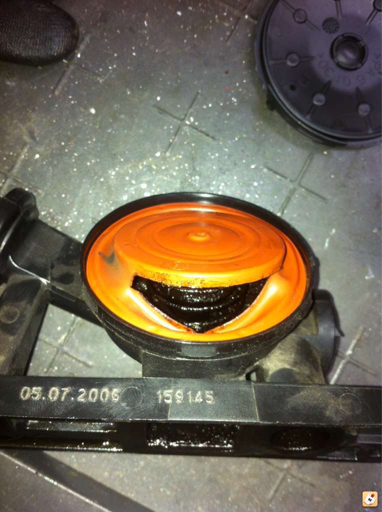

Het probleem is opgelost. De Pcv klep bleek gescheurd te zijn. Deze klep dient voor de carterontluchting. Het is een bekend probleem wat vaker stuk gaat. Ik was voor €40,- weer klaar en 20 min werk.

Heeft iemand van jullie het onderdeel nummer van deze PCV klep misschien nog beschikbaar? ik denk dat de mijne ook aan vervanging toe is.
