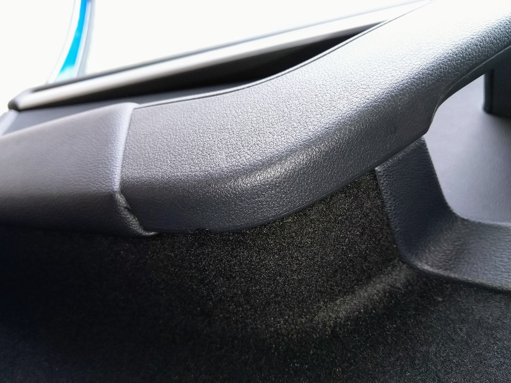

Je haalt de onderkant van de deurgreep los door de afdekking van onderuit los te trekken. Niet te hard, niet te zacht, beetje op gevoel, zonder de afdekking meteen kapot te trekken.

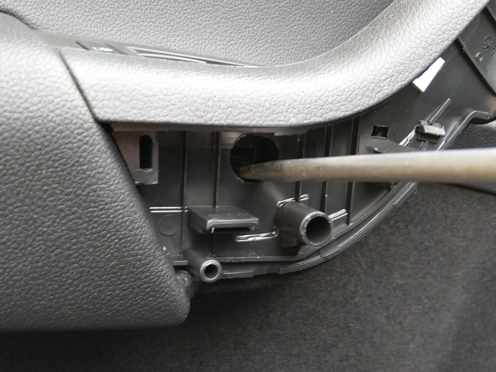

Als de afdekking is weggenomen, dan steek je met een grote schroevendraaier schuin naar onderen in het ronde gat en je wipt dan het raambedieningspaneeltje los. Dat zit best stevig vast, dus niet te voorzichtig. Zit links en rechts met drie palletjes geklemd.

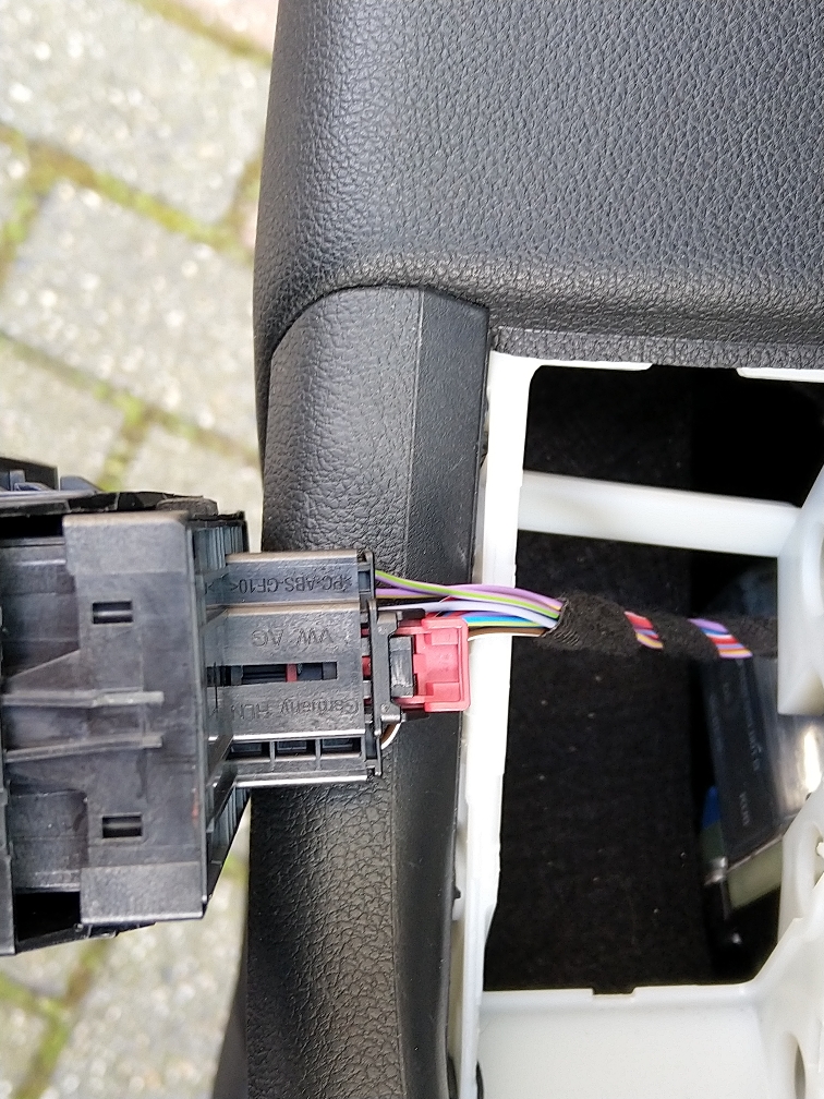

Als het paneel is losgekomen, trek je het rode heveltje omhoog (zie de foto) en dan kun je de stekker uitnemen door het zwarte palletje onder het rode heveltje in te drukken.

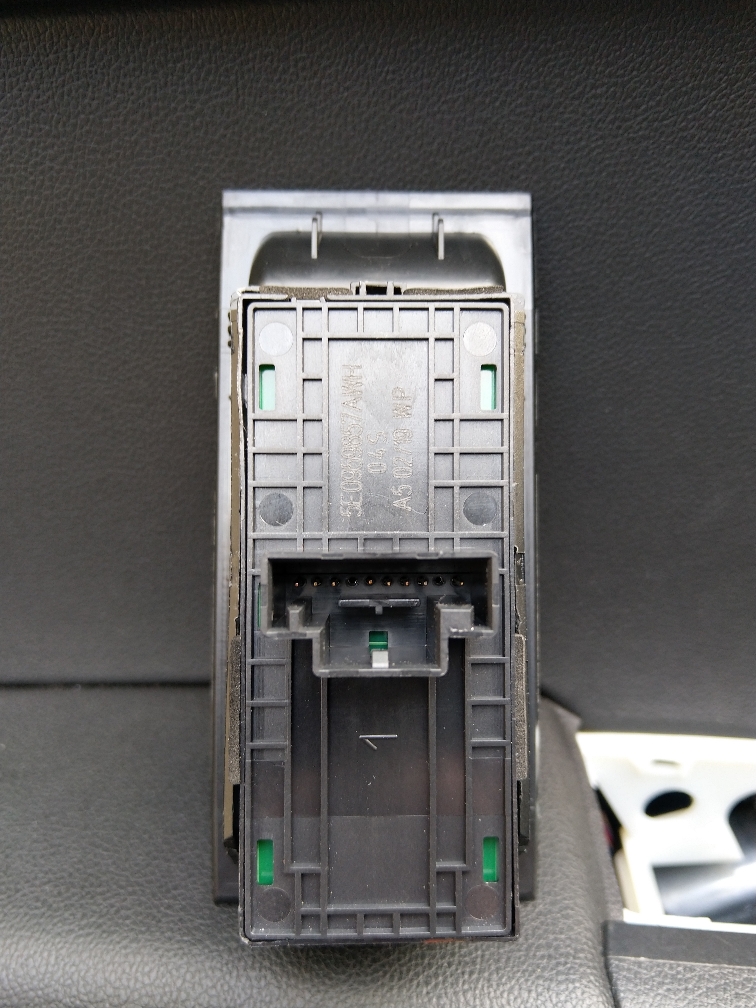

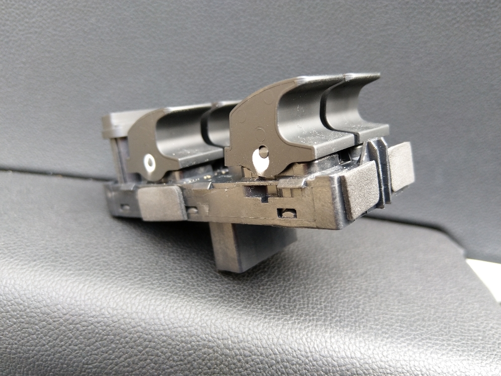

Daarna wip je het paneel met de knopjes uit de houder, zit aan beide zijden met drie palletjes geklemd. Met een klein schroevendraaiertje lukt het uitnemen zonder al te veel moeite.
Daarna plaats je op vier punten kleine stukjes plakfoam (ik had een doosje van de Action liggen). Twee aan de bovenkant en 1 aan iedere zijkant.
Daarna druk je het paneel met de knopjes weer in de houder. Let wel op dat de foam er ook tussen klemt en er niet af wordt gedrukt tijdens het terugplaatsen.
Nu kun je de stekker weer terug plaatsen, het paneeltje weer op zijn plek drukken en daarna de afdekking terugplaatsen. Let bij dat laatste wel op dat je vooral aan de bovenkant zorgt dat de weerhaakjes aan de deurgreep precies in de gaatjes in de afdekking grijpen alvorens de afdekking helemaal vast te drukken. Anders gaat de afdekking wijken en dat oogt niet zo mooi.
