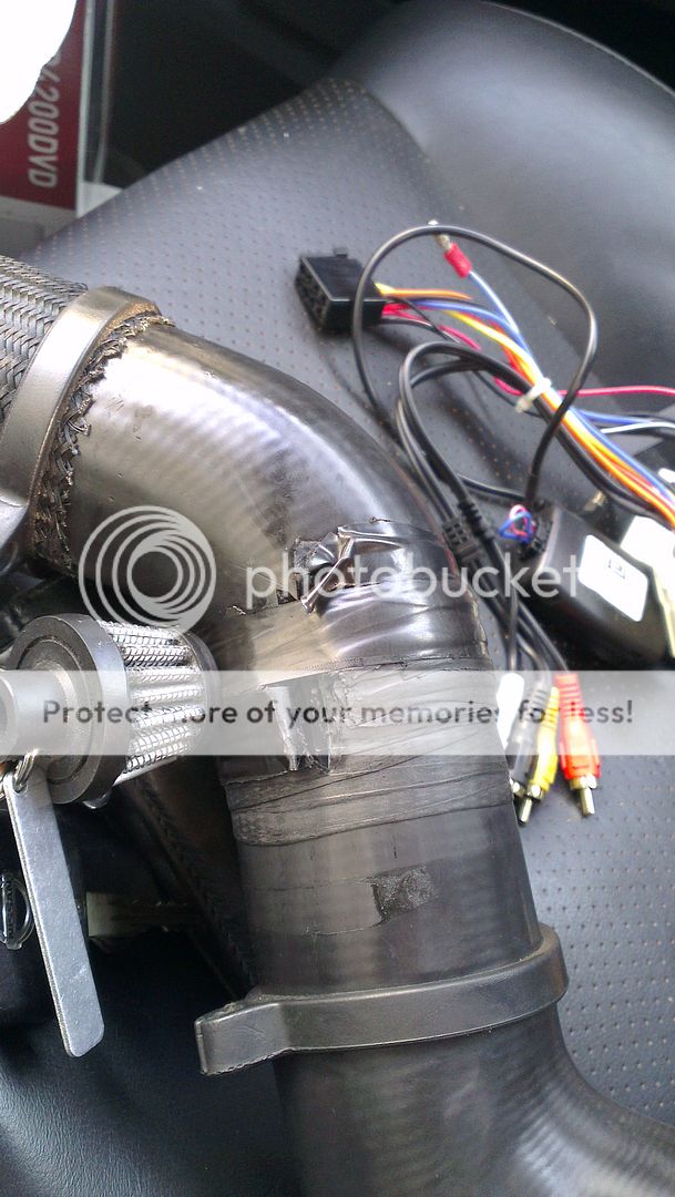

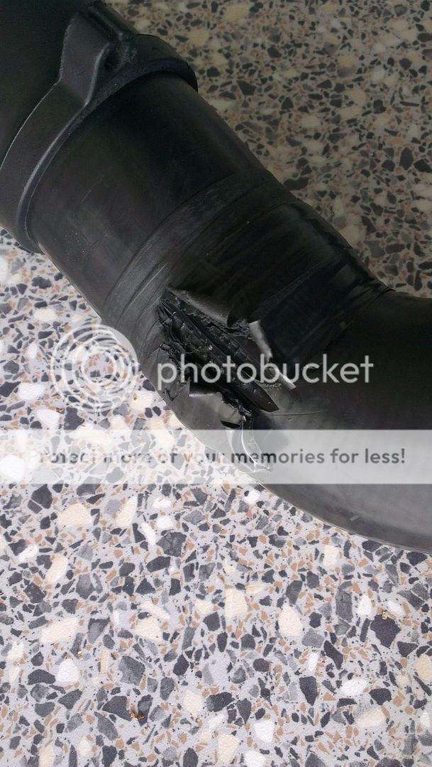

Dacht dat deze vorige keer niet door was dus tijdelijk voor de zekerheid afgetaped met vulkaniserende.
Blijkbaar toch lek staat weer open en was vettig dus meteen nieuwe bij de dealer besteld.
Gaat om de slang van intercooler naar inlaat.

Afgelopen zaterdag de luchtslang van intercooler naar gasklephuis vervangen en weg is de storing auto houd niet meer in en loopt veel soepeler.
