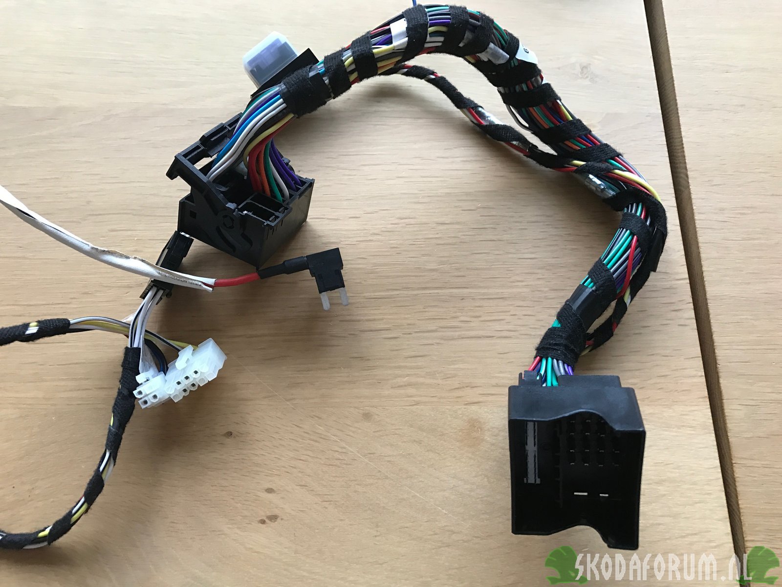

zie foto voor een kabel die ik gebruikt heb voor een C3100 en die werkte wel in een Skoda Octavia 2
deze is over en kan je overnemen. indien gewenst graag PM
