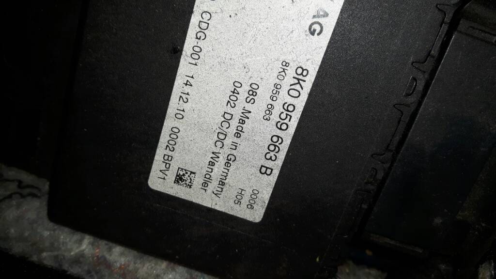

1) Heb je naar een bluetooth-systeem gezocht vanaf je telefoon?
2) Misschien een fotootje van wat je onder de bestuurdersstoel aantreft?
Onder de bijrijdersstoel zit een airbagmodule en dit kastje.
Volgens mij heeft dit met de 12 v spanning te maken.
Verstuurd vanaf mijn SM-G903F met Tapatalk
Lijkt inderdaad een spanningsregelaar te zijn. Met je telefoon heb je ook geen bluetooth-apparaten gevonden? Dan wordt het tijd voor de Parrot. Het is overigens ook mogelijk een originele carkit te laten monteren. Aanbieders daarvan kun je op internet vinden.
