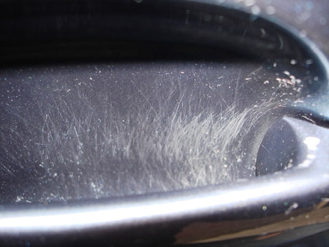

Ik wil de handgrepen aan de buitenzijde van de deuren demonteren om de deurschelpen even goed te polijsten ivm de vele krassen die erachter zitten.
Van Elsawin de beschrijvingen even uitgeprint maar ik krijg ze niet los, iemand die mij de juiste tip kan geven.
