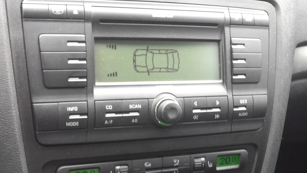

PDC weergeven op een Octavia uit 2007 zou wel eens moeilijk kunnen worden: tot een bepaalde datum zijn volgens mij de module en de sensoren daar niet voor geschikt.
Mijn O2c was destijds begin oktober geleverd en die had keurig netjes de weergave op de radiodisplay in dezelfde stijl als de maxidot.

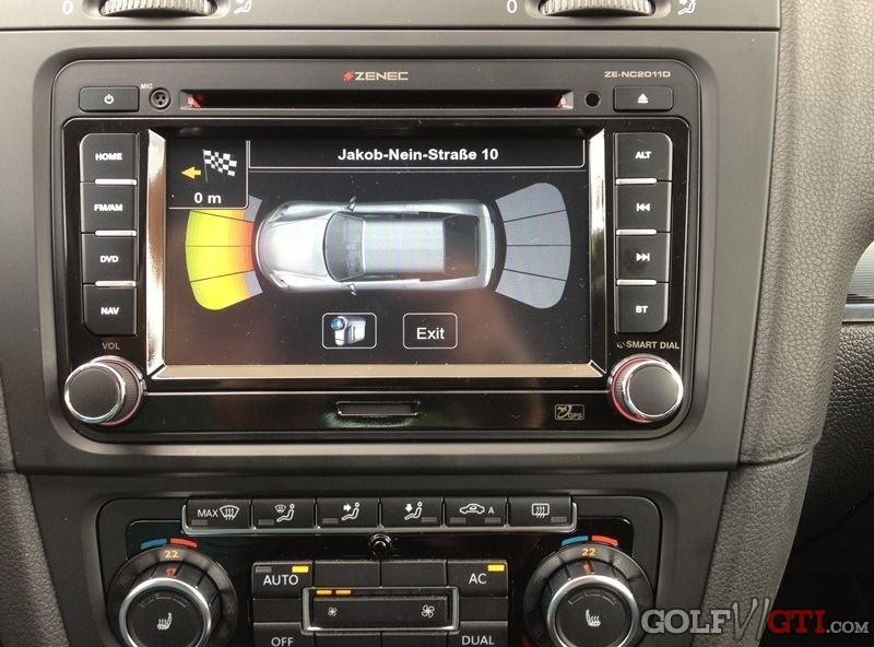

Rond die tijd (2009) werdern er veel RNS510/columbus toestellen gestolen en werden dan vaak vervangen door een bijvoorbeeld een Zenec en die ondersteunen dat gewoon prima:

Ja, op OEM-radio’s werkt het wel. Op de Stream van mijn RS uit 2006 ook. Ergens staat mij echter bij dat dat voor after market radio’s een probleem was. Ik zoek wel verder.

Heb in O2pfl een Chinees apparaat gehad, deze gaf wel de PDC weer, heb nu een zenec en deze doet dat niet...
Als ik je advies mag geven zou ik gaan voor een zenec of dynavin, dit zijn stabiele en goede radio's, beide zijn er met dab, helaas moet er wel een aparte module bij die behoorlijk extra kost.
Beide maken gebruik van een ingebouwde parrot bluetooth verbinding, en werkt gewoon goed!

Mijn O2C (vorige auto) was 10/2007 geleverd en had wel optische weergave op de OEM radio, in precies dezelfde stijl (zwartwit) als de maxidot display die er ook inzat.
@Canon-Eye Wat ik zeg is dat op de OEM-radio’s die standaard waren in die tijd (Stream, Audience) altijd de PDC weergave gewerkt heeft. Op veel after market radio’s toe niet (op de goedkope chinees van @Zwapp wel). Vanaf een bepaalde datum zijn OPS-sensoren en een OPS-module ingebouwd. Sindsdien zijn de sensoren op de meeste after market radio’s (en op de Columbus, het navigatiesysteem dat pas later in de 02 kwam) wel zichtbaar. OPS was dus voor de toenmalige radio’s niet nodig, maar maakt hetvoor after market radio’s makkelijker.
