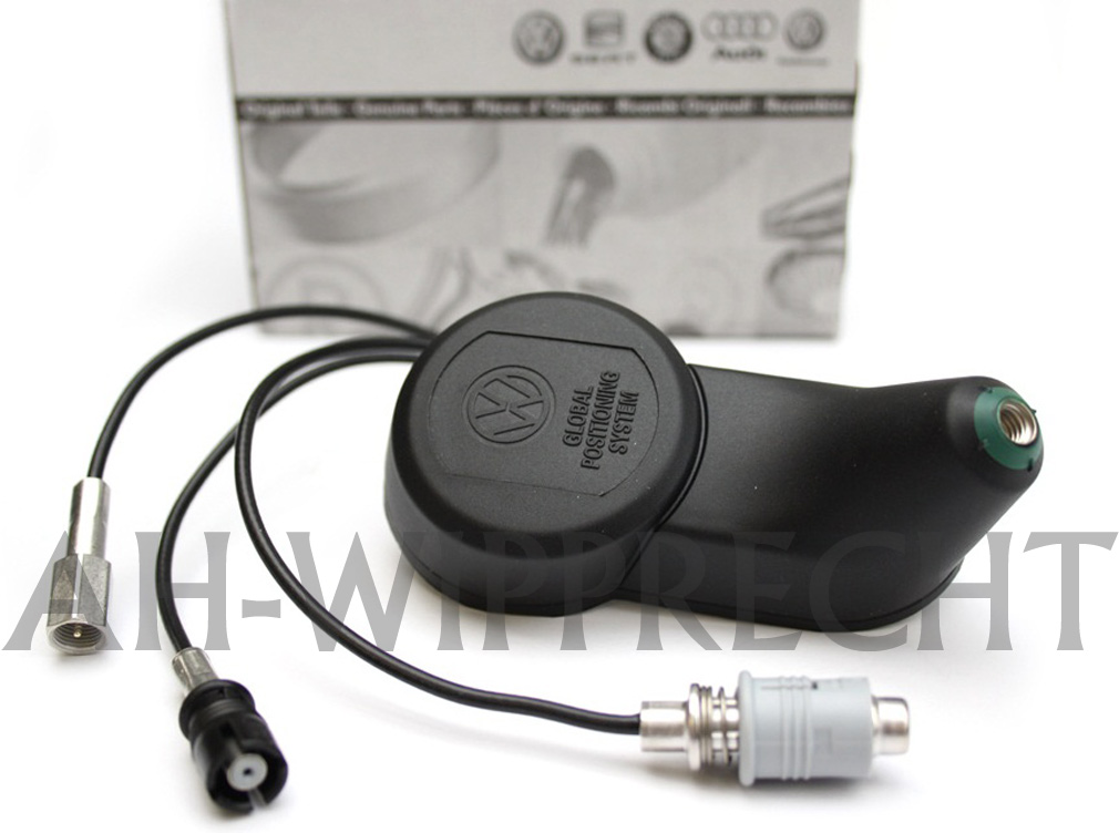

Welke van beide heeft mijn radio antenne? Ik wil een shark antenne kopen maar wil em plug and play aansluiten als ie binnen is. Vandaar mijn vraag aan iemand die dat weet?
andrehj
De huidige modellen (en de mijne uit 2011 ook) hebben inderdaad Fakra, maar of dat in 2007 ook al zo was weet ik niet zeker.
Overigens is de Fakra-stekker van een radio-antenne niet blauw, maar wit. Blauw is gereserveerd voor GPS.
Aqua-blauw komt vaak voor op after-market stekkertjes en verlooptjes, omdat deze universeel is en op alle koppelingen past (z-codering).

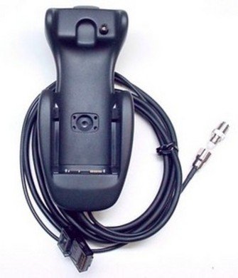

Inderdaad zoals ik al vermoede is de 2e een gsm aansluiting. Maar nu nog ontdekken waar die gsm kabel eindigd want achter de radio zit ie niet, of hij moet in de kabel van de radio geintregreert zijn ergens achter mijn hemel?
Bakkertje
De kabel zit achter je handschoenenkastje en is bedoeld voor telefoons die in een cradle gaan, zoals:
Tegenwoordig hebben mobiele telefoons geen antenneaansluiting meer (die van mij in ieder geval niet), dus ik denk dat je daar vrij weinig mee kunt.
De bluetooth module inderdaad onder de bekleding in de vloer onder de bijreijdersstoel.
Mocht je op zoek gaan naar de kabel en je handschoenenkastje demonteren, dan niet de stekker loshalen voor het uitschakelen van de de airbag!
Dat geeft een storing waarvoor je langs de dealer mag.
Stekker loshalen kan wel, maar dan moet je de auto eerste spanningsloos maken.
