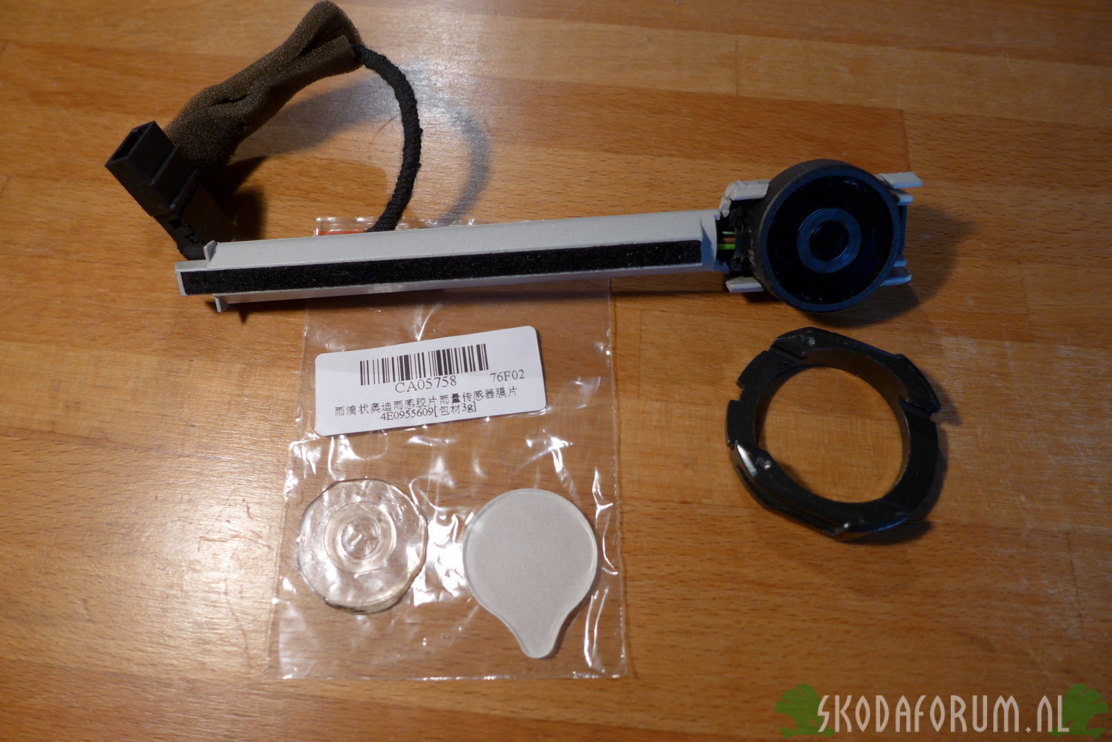

De regensensor aansluiten
De spiegel bevestigen, in wiens voet de regensensor bevestigd zal worden

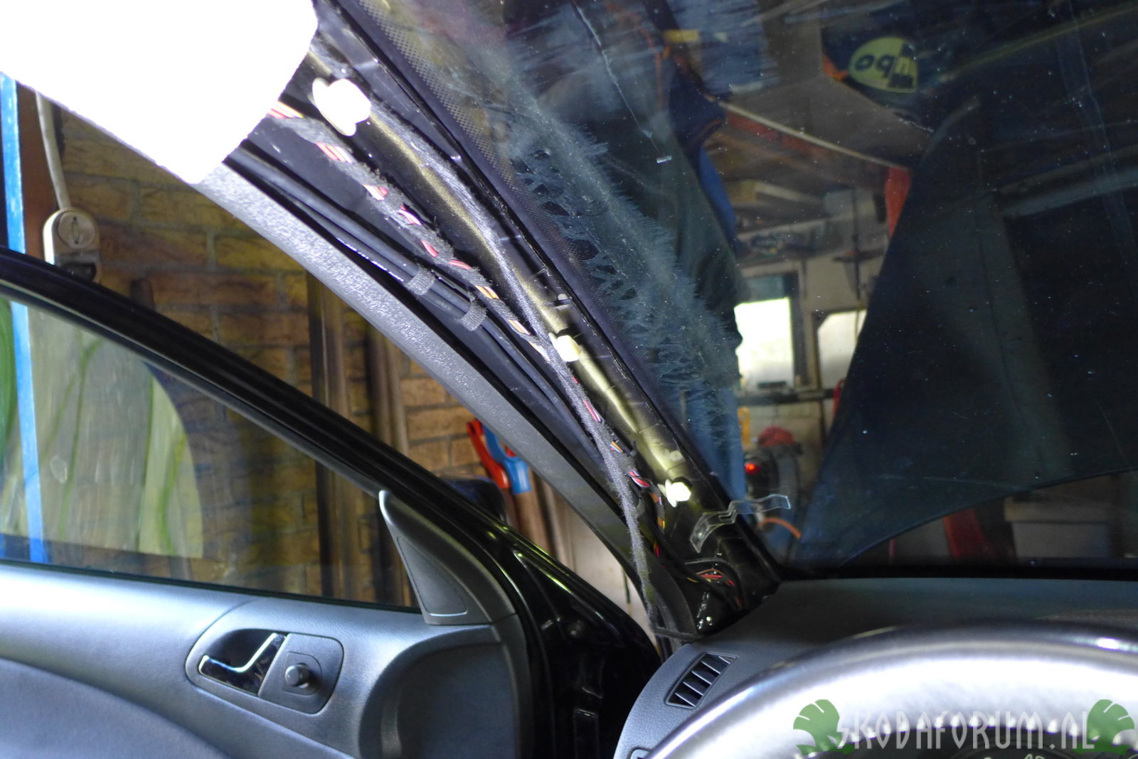

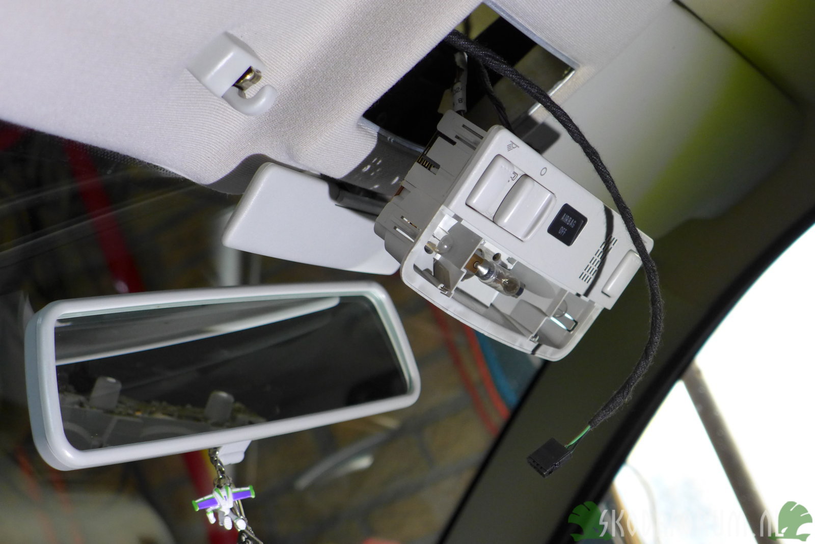

- Bedrading van sensor boven plafond bekleding doorvoeren en langs raamstijl richting relais (de binnenverlichting console uitbouwen, kunststof kap van de linker raamstijl en rooster onder dashboard verwijderen)

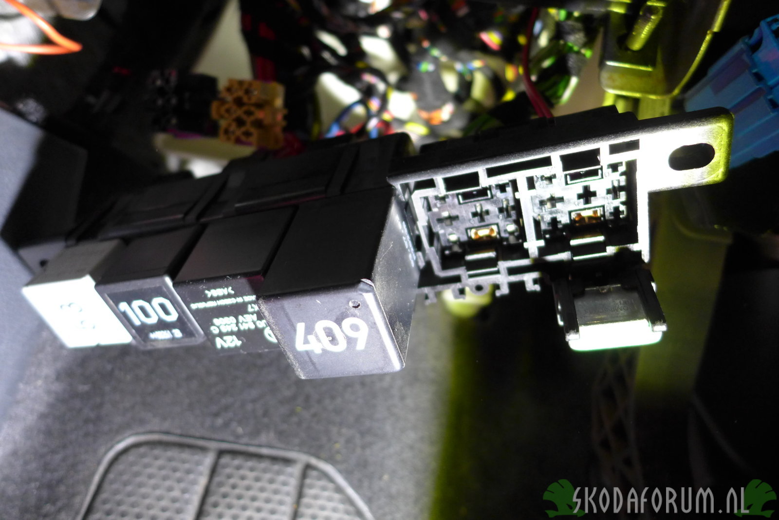

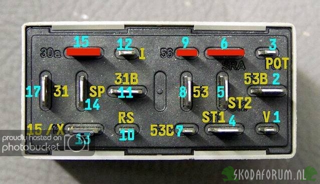

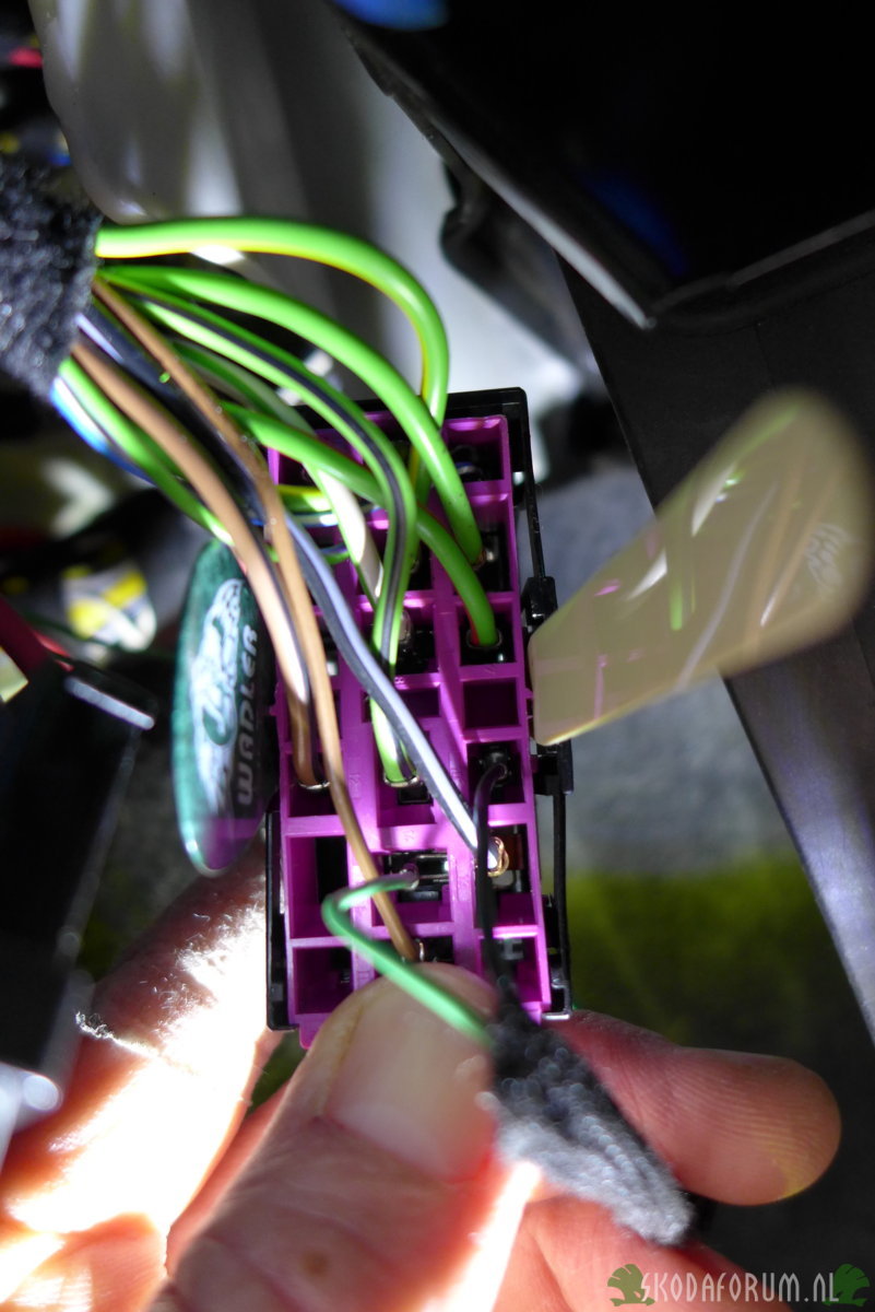

- Relais voet van ruitenwisserregelinterval relais 377 uitbouwen

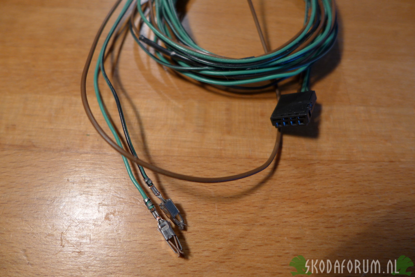

- De twee relais voet klemmen aan de zwart-groene en groene draad op respectievelijk posities 10 en14 in relais voet steken
- Bruine draad aan een massapunt onder dashboard bevestigen
- Relais voet inbouwen en ruitenwisserregelinterval relais 192 insteken

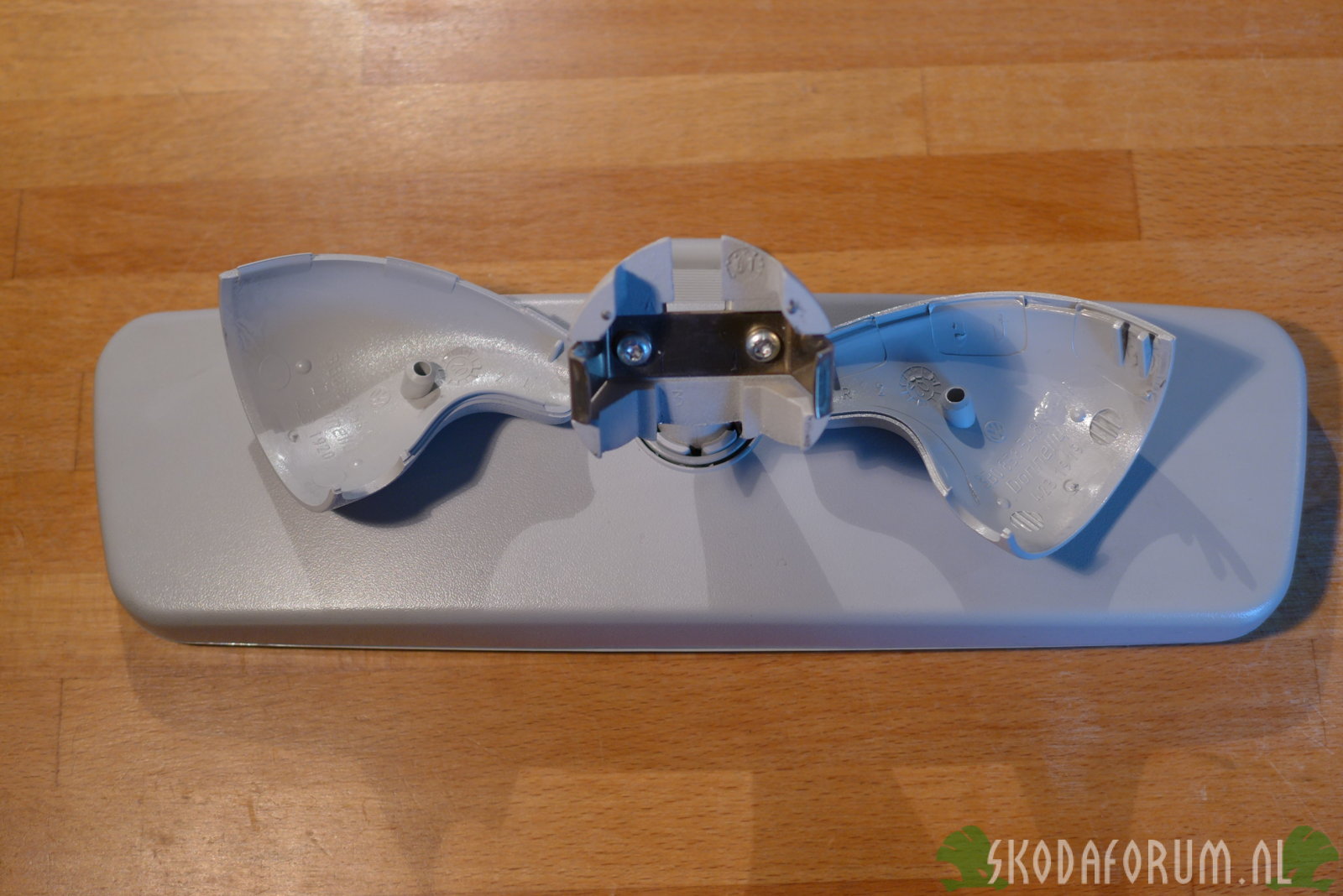

- De oorspronkelijke spiegel uitbouwen en bevestigings voetje van het raam verwijderen
- Zwarte keramische stip verwijderen

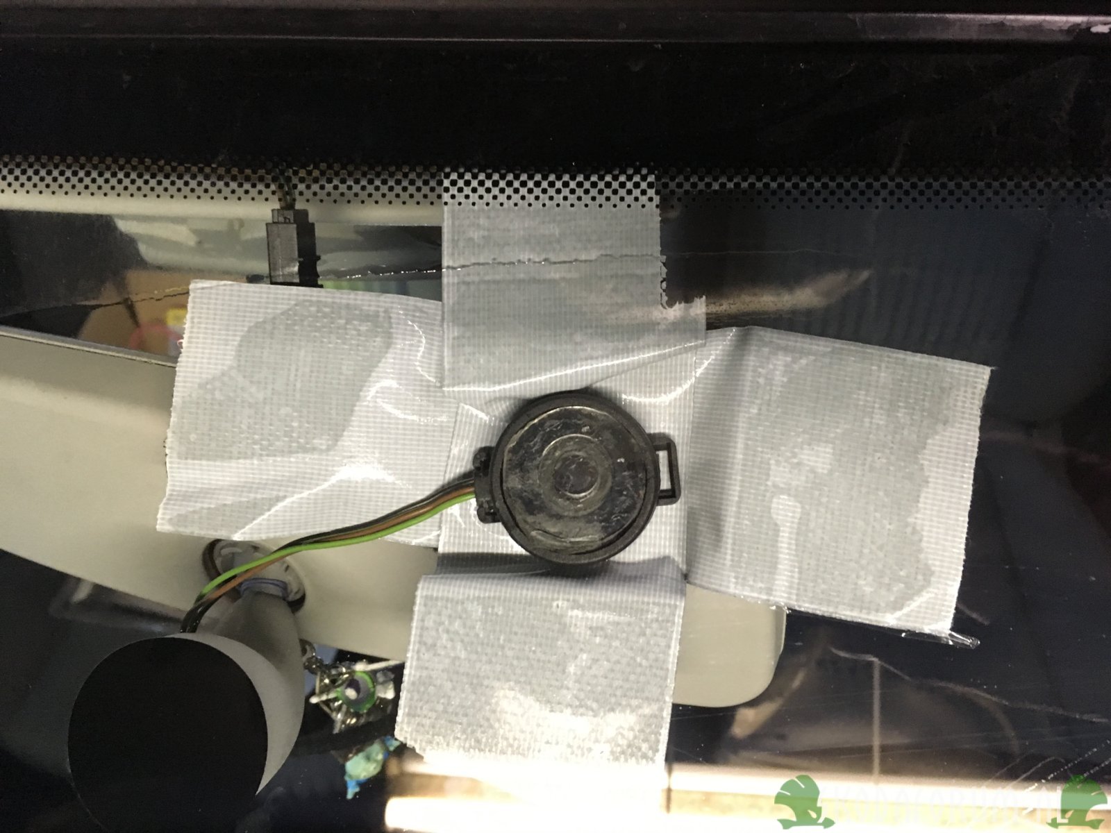

- De ringvormige bevestigings voet op de ruit lijmen
Ik kwam uit bij autoruit lijm van Sika (SikaTack).
Met plak-plastic een mal gesneden in de vorm van de oorspronkelijk O-ring en op de juiste positie op de ruit geplakt. Met een plamuurmes een eerste dunne laag en daarop de bevestigings voet gelijmd.
Na genoeg droogtijd de sensor (toch met z’n oorspronkelijk gel-pad) met spiegel en al bevestigd.
