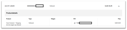

2. In de Skoda Connect Shop moet je een 'abbonnement' hebben voor jouw account. (zelfde account als voor mijn.skoda.nl)
Hier krijg ik wel een melding, mogelijk doordat mijn auto nog niet 'geactiveerd' is.
Maar ik heb wel dit product op mijn account staan. VIN komt overeen met voertuig.

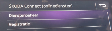

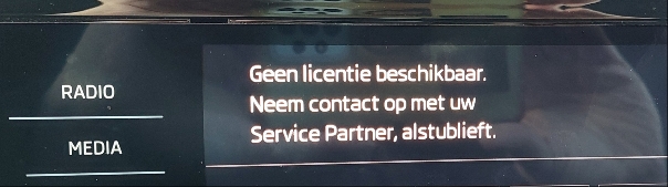

4. In de auto met 1 sleutel in de auto, contact ingeschakeld, motor uit, (KESSY). In het menu naar Skoda Connect (onlinediensten) en Registratie.
Hier de code uit stap 3 invoeren geeft aan dat registratie mislukt.

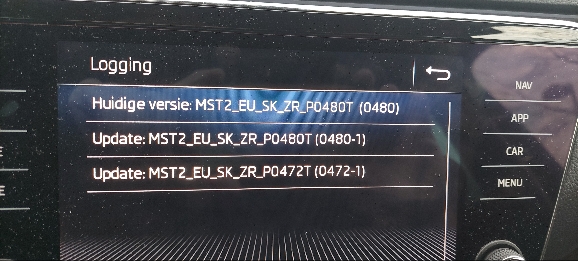

Info over software versie van infotainment
