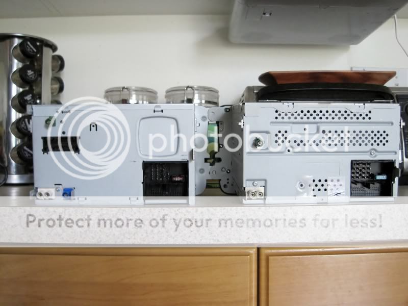

Ik moet, als ik het goed begrijp, zo'n aansluiting hebben zoals hier afgebeeld op het linker apparaat (RNS315) aan de linkerkant net iets boven het midden het midden de donkere sleuf onder de groene aansluiting (Bron: VWVortex.com).

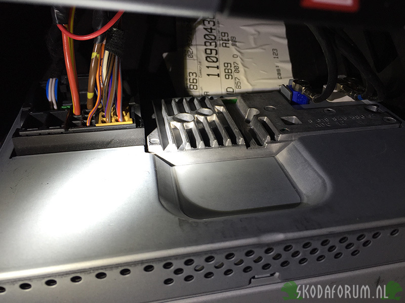

Bij mij zier het er als volgt uit:
Ik denk dus dat het bij deze radio niet gaat lukken.
