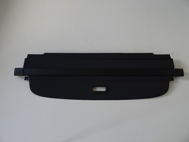

De veer in de rolhoes van mijn Skoda Superb Combi uit 2012 is geknapt.
Nu ben ik op zoek naar een andere rolhoes, echter deze zijn gebruikt bijna niet te vinden.
Ik kom vaak de hoes van de Superb 3 tegen met het volgende onderdeelnummer 3V9 867 871 A.
Deze hoes lijkt veel op de hoes in mijn auto.
Past deze hoes ook in de Superb 2? Het onderdeelnummer van de hoes in mijn auto is 3T9 867 871 D.

@Disaster-Master Mijn veer is geknapt, en wil daarom graag een andere hoes. Alleen hoezen met het originele nummer kan ik nergens vinden.
@andrehj Sorry hoor, maar waar staat in dat topic dat de hoes met nummer 3V9 867 871 A ook in een Superb 2 past. Dit gaat alleen over hoe de kapjes aan de zijkant eraf kunnen.
In dat geval even een belletje doen naar de dealer dat hij de rolhoes besteld als je hem wilt vervangen. Dat topic gaat idd over hoe je de kapjes eraf krijgt maar in zijn geval was de veer van zn plek geschoten en wilde hij die terug monteren; daarom moesten de kapjses eraf.
Jij hebt gezien dat jouw veer gebroken is of is het een aanname? Ik weet zelf niet of de veer zichtbaar is wanneer alles gewoon gemonteerd zit?
Het lijkt mij niet dat die andere rolhoes past als ik zo naar je 2 fotos kijkt. Hele andere pasvorm voor en na de hoes. De breedte is misschien gelijk maar daar houd het dan wel mee op naar mijn idee..
