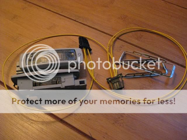

Verlichting zal op dezelfde plaats ook gewoon moeten passen. Dan blijft over het trekken van 3 draden van de vóórste verlichtingsunit, naar de nieuwe unit achterin.
Door de bedrading af te takken van de voorste unit en wel vóór de stekker die de unit ingaat, kun je achter gewoon met de eigen schakelaar schakelen tussen 'uit', 'op portierschakelaar' en 'continue aan'. Voor de binnenstekker die je nodig hebt kun je 2 draden met voorgemonteerde binnenstekker voor de mistlampen kopen. Die gele draden met aan elk uiteinde een binnen stekker knip je doormidden, zodat je 4 stekkers met een stuk gele draad hebt, daarvan heb je er 3 nodig. Vervolgens kun je een andere draad aan het stukje gele draad solderen, zodat je voldoende lengte hebt om van de ene naar de andere unit te komen.
Ik ben er gemakshalve even vanuit gegaan dat de stekkeraansluiting voor de Roomster binnenverlichting identiek is aan die voor bijvoorbeeld de Fabia.
Foto's en materialen voor het monteren van 2 achterlichtjes aan beide zijkanten, dus net iets anders, maar stekker aansluitingen komen volgens mij wel overeen.
2x 3B0947291B Y20 Leeslicht [PerlGrau]
2x 1T0972703 Aansluitstekker
3x 000979131 Draad met beide einde stekkerpunten
2x 3B0867600 Versterking
