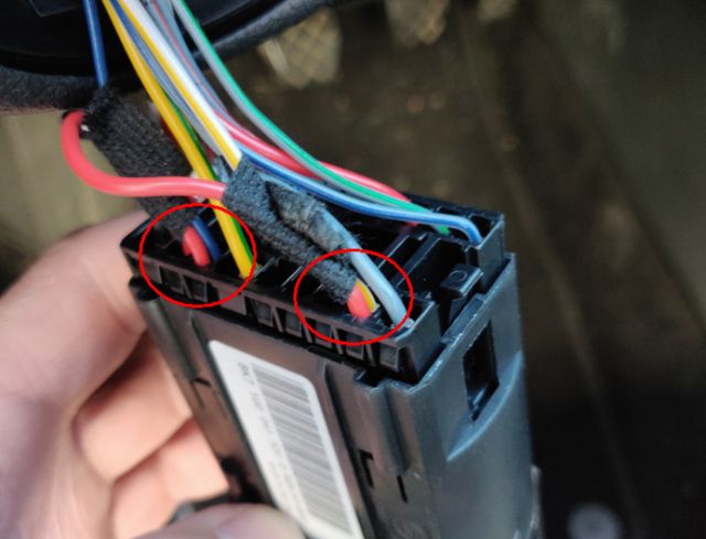

Bij de vw polo heeft iemand met de bestaande lichtschakelaar een koppeling gemaakt voor DRL.
Ik heb bij mij ook de lichtschakelaar gedemonteerd. Hier word pin 3 reeds gebruikt?
Na wat onderzoek loopt deze draad naar de schakelaar in de zekering kast.
Ik moet nu nog de draad achter de schakelaar volgen maar ik heb het vermoeden dat deze naar de "gewone lichten" loopt.
Immers als je de DRL schakelaar in de meterkast aanzet gaan de gewone lichten branden.
Met een beetje geluk kan ik die draad omleiden naar de mistlampen.
of de DRL draad omleiden naar een combiset.( 5J0941067 / 5J0941068 )

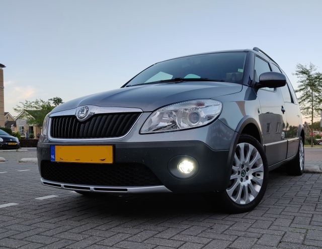

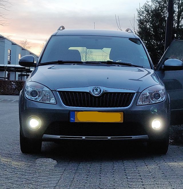

missie geslaagd.
een door verbinding tussen de DRL pin en de mistlampen doet inderdaad wat ik verwachte.
Bij het starten van de motor gaan de mistlampen aan. Als het stadslicht aangezet wordt gaan de mistlampen aan.
Door de schakelaar naar achteren te trekken kunnen de mistlampen nog steeds gebruikt worden.
Heb de mistlampen nu vervangen door LED versies.
De oude mistlamp had een gebroken glas.
Nu alleen nog het glaasje vervangen en we zijn helemaal klaar.
Captain Hook
guidoscm

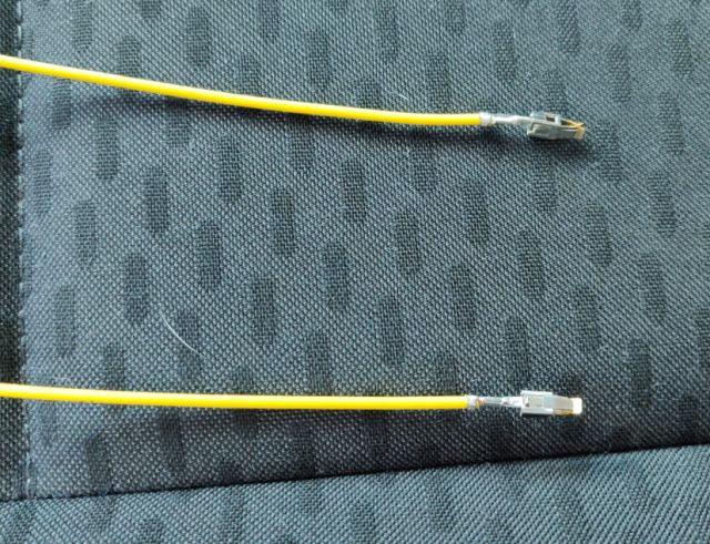

Hieronder in het kort een stappenplan.
> verwijder de schakelaar. (indrukken en iets naar rechts draaien, vanuit achter het dashboard naar buiten duwen.

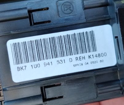

>De skoda roomster heeft een schakelaar (BK71U0941531) met DRL (pin 3 ) uitgang. Deze wordt nu gebruikt om de gewone verlichting aan te sturen.
> pin3 moet nu worden door verbonden naar Pin 08 (mistlamp) .Ik heb dit nu tijdelijk gedaan.
>Binnenkort wil ik nog een netje oplossing maken met de originele kabel. (000979133)

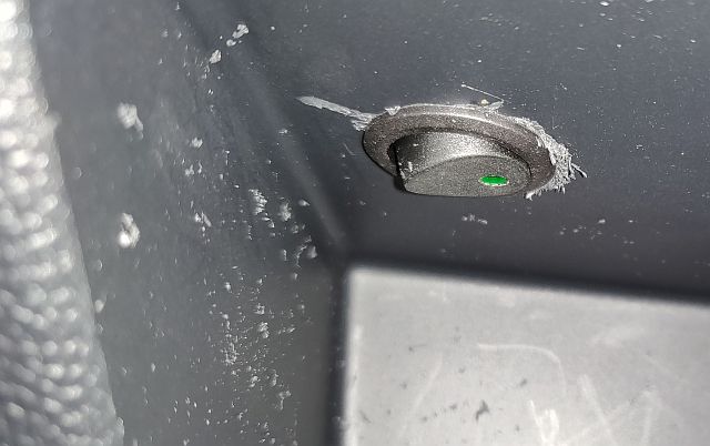

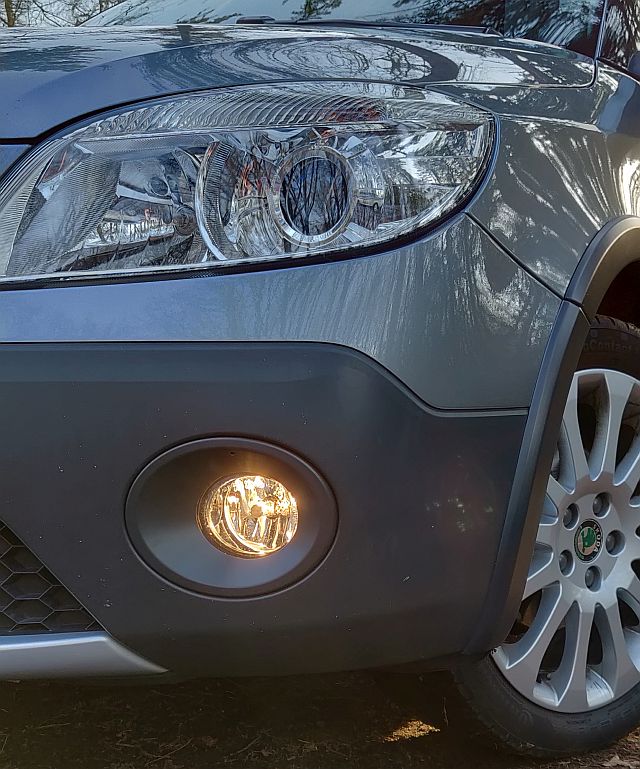

Mijn linker originele unit had een barst, ik heb daar nu een originele unit voor besteld en nu aan beide kanten nu weer de normale mistlampen ingebruik.

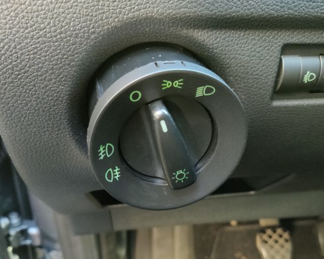

Wel is de lus vanaf de DRL pin er nog maar nu met verborgen schakelaar.
Met de schakelaar kan ik de DRL functie op de mistlampen aan/ uit zetten.
Hieronder nog wat foto's.
Schakelaar:
Mistlamp:

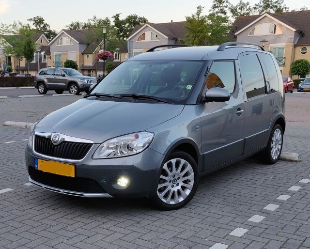

Vandaag de APK weer goed doorstaan.
Deze verwijderd voor de APK, is opgebouwd uit losse LED. Deze mogen niet als mistlamp.
Deze zijn apk proof als mistlamp.

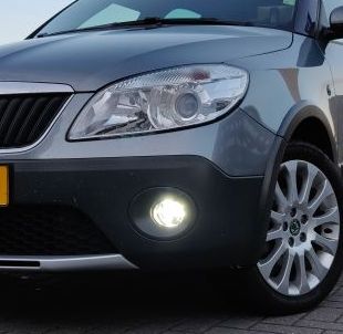

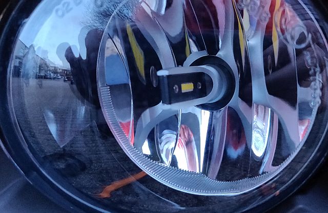

Vanmiddag nog maar de nieuwe novsight led HB4 lampen gemonteerd.
Ze zijn duidelijker dan de normale halogeen lamp en geven meer licht.
DE LED lamp past er maar op één manier in.
De lamp staat nu "vertikaal" in de behuizing.
Klopt dit of moet de lamp los gedraaid worden van de fitting. (als dit kan)
(captain Hook verwees mij terecht naar het forum, zo hebben meer mensen er wat aan)
